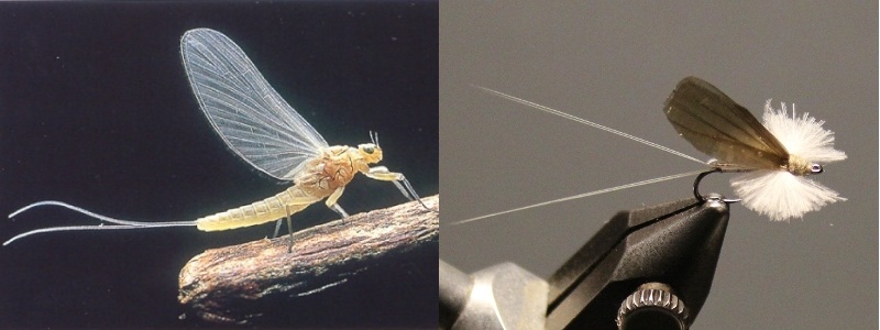

Каждый муховяз так или иначе имеет тягу (предпочтение) к какому то стилю (или методу) вязания принадлежащему одному конкретному или нескольким вязальщикам. Для меня такой вязальщик — Рене Харроп (Rene Harrop). Годами Рене и Бонни производили изящные мушки в стиле «spinner» из перьев индюшки. Когда я и Рене впервые попробовали работать с перьями CDC, Рене однозначно сделал выбор в пользу этих перьев, как замене индюшиным. Для крыльев применялся Z-lon имеющий необходимый блеск и полупрозрачность. На очередной сотой мушке я задал себе вопрос: «а почему бы не попробовать на этой мушке применить вертикально стоящие крылья?». Крылья «спиннера» (погибшего насекомого с раскинутыми в стороны крыльями – прим. Мастер.) могли быть связать как ершик, который одновременно выполнял бы имитацию ножек. В то время широко рекламировался и уже применялся такой материал как рафия (первая рафия шла под торговой маркой Medallion) и поэтому затруднений с выбором материала для вертикальных крылышек не возникало. Крылышки привязываются с ориентацией — над телом мушки, уже после того как тело сформировано из даббинга. На этом этапе их крепить легче, кроме того, крылья должны быть расположены под углом 45° по отношению к линии цевья. Большинство вязальщиков не испытают никаких затруднений с закреплением материала для крыльев на цевье. А вот процесс их обрезки потребует определенных усилий и изучения прототипов, ибо форма крыльев у многих особей разная и правильный силуэт мушки – это залог ее уловистости. Маленький секрет при обрезании также заключается в том, что при обрезании полоски рафии необходимо держать сдвоенными, что позволит достичь их безупречной идентичности друг другу. После того как рафия окончательно и под правильным углом закреплена на цевье – первый рез ножницами необходимо сделать по линии, перпендикулярной цевью, а дальнейшая корректировка крыла ножницами сведется к закруглению краев получившейся фигуры. Для вязальщиков, не приемлющих применение искусственных материалов, есть другой выход. На цевье закрепляется две вершинки пера петуха и уже затем, даббинговой нитью, в процессе формирования торакса производится корректировка их положения. Мушка хорошо держится на поверхности, однако если на поверхности легкая рябь и нет поднимающихся к поверхности насекомых – не стоит рассчитывать на отличные результаты. В ветреные дни может скручиваться лидер… а иногда почему то скручивания не происходит… В общем — чем больше ловлю этой мушкой, тем чаще утверждаюсь в мысли, что она нравится мне все больше и больше. Вообще говоря, именно наклонное положение крыла больше способствует устранению проблемы закручивания. Но есть и еще один интересный факт – именно закручивание иногда делает приманку более привлекательной, так как, падая по неестественной для живого насекомого траектории (как раз свободное падение) – получается, что презентация позволяет внушить рыбе, что в воде оказалось обессилевшее насекомое, завершившее свой жизненный цикл либо пытающееся преодолеть силу поверхностного натяжения пленки воды, и это, конечно же, для рыбы – приглашение на обед.

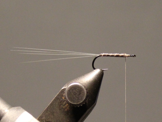

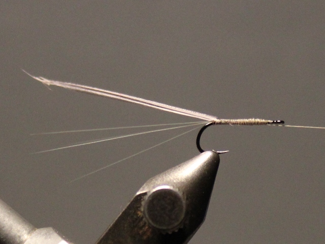

Шаг 1. Закрепляем волокна для хвостиков на цевье в виде буквы V. Для этого после фиксации волокна разводим крестообразными витками монтажной нити. Закрепляем у загиба биот и формируем из монтажной нити подложку для тела.
Medallion Dun
Шаг 2. Наматываем биот и фиксируем его в зоне торакса.
Medallion Dun

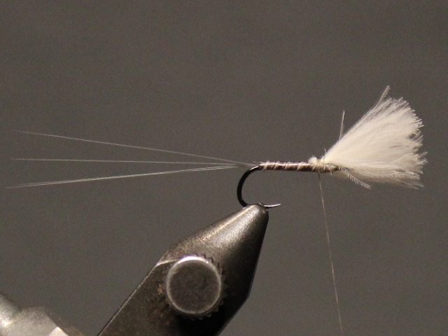

Шаг 3. Закрепляем от двух до четырех перьев CDC на цевье в положении, как показано на фото. На этом же этапе можно сразу подрезать их верхушки для достижения одинаковой длины.
Medallion Dun

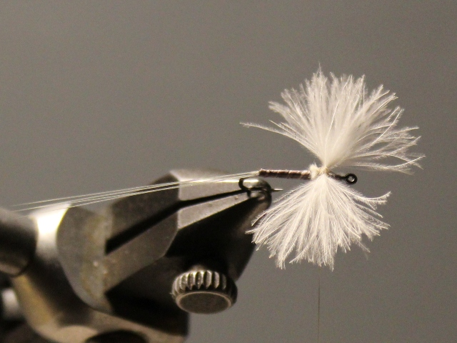

Шаг 4. На этом этапе разводим перья по сторонам мушки монтажной нитью.
Medallion Dun

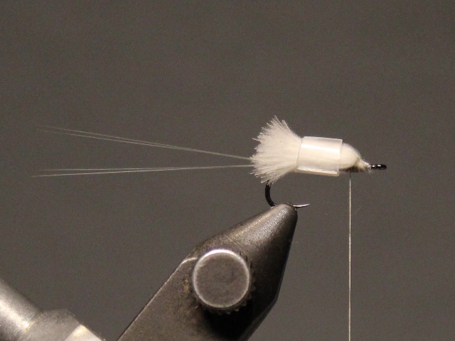

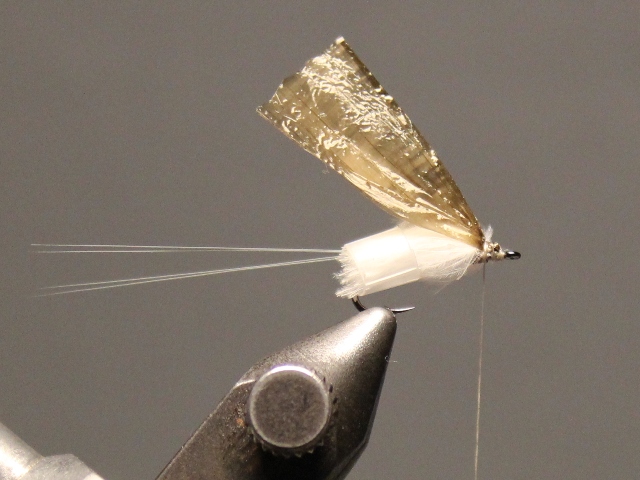

Шаг 5. Для удобства дальнейшего монтажа элементов мушки полезно воспользоваться отрезком коктейльной трубочки, разрезанной вдоль.
Medallion Dun
Шаг 6. Закрепляем полоску рафии.
Medallion Dun

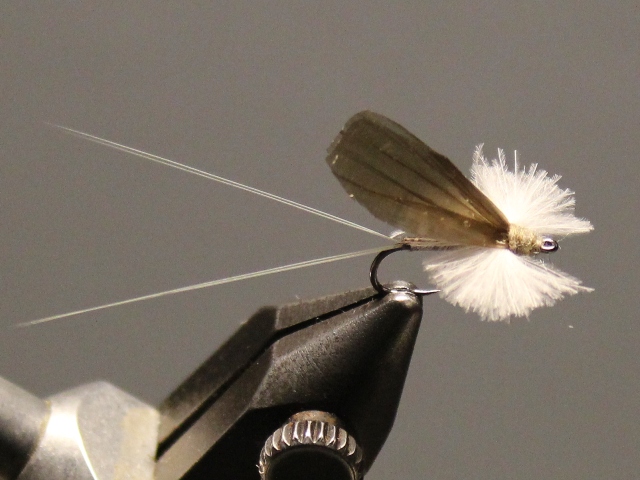

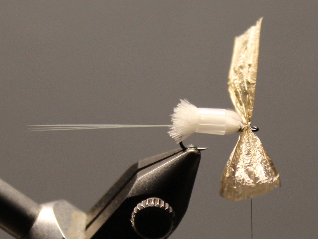

Шаг 7. С помощью монтажной нити ориентируем крылья так, чтобы они смотрели вверх и назад.
Medallion Dun
Шаг 8. Наматываем головку из даббинговой нити. Фиксируем ее монтажным лаком, мушка готова.
Medallion Dun

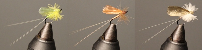

Варианты мушки.
