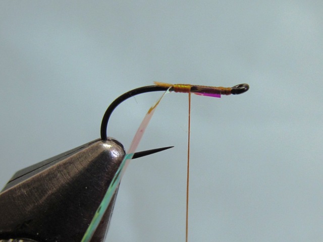

Шаг 3. На нижней части цевья прихватим оборотом нити голографический люрекс, сделаем еще 4 закрепляющих оборота нити в сторону колечка крючка.
Шаг 4. Сформируем тело мушки, наматывая тинсель к затылку крючка и обратно, остановимся в контрольной точке. Отмотаем обратно 4 оборота монтажной нити и закрепим конец люрекса, наложим закрепляющие витки плоской нитью до колечка крючка и вернемся обратно к кончику жала.

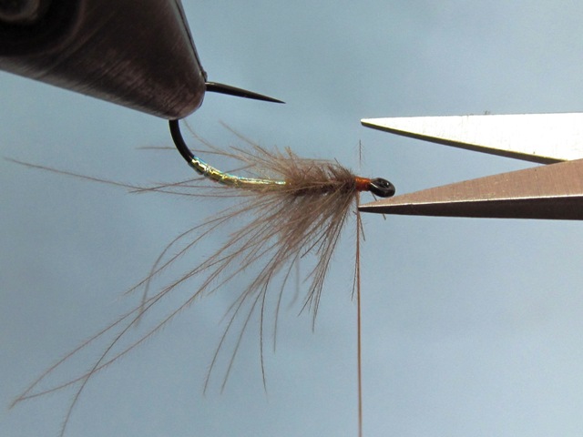

Шаг 5. Подготовим бородки пера СДС, используя среднее по размеру перо.
Шаг 6. Расщепим монтажную нить и скрутим ее с бородками СДС в даббинговую петлю.
Шаг 7. Сформируем торакс мушки, приглаживая бородки пера назад и в верх к затылку крючка. Монтажную нить выведем в точку начала головки мушки. Подстригем бородки с нижней части торакса мушки.
