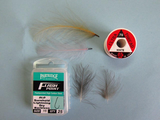

Монтажная нить: UTC 70 /White
Тело : Бородки CDC разных цветов
Крыло/ ножки : Два пера CDC натурального серого цвета
Шаг 1. Для мушки понадобятся 4 перышка СДС. Два разноцветных перышка для тела и два небольших перышка натурального серого цвета для крылышка и ножек.

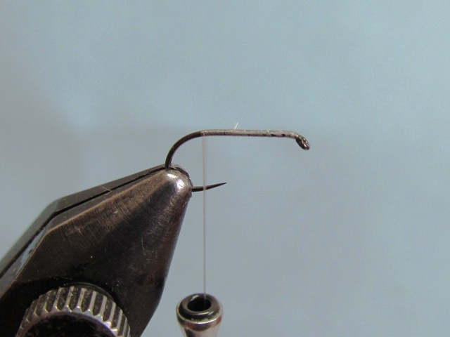

Шаг 2. Закрепим монтажную нить у колечка и выведем ее к затылку крючка.

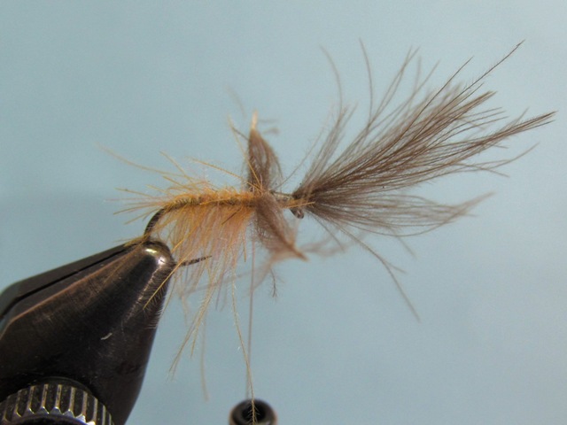

Шаг 7. Подготовим два небольших перышка СДС для крыла мушки, сложим их вместе и зажмем в перодержателе.
Шаг 8. Закрепим перья 2-3 витками монтажной нити. Вытягиваем стебли перьев к затылку крючка, пока не получим желаемую длину крылышка. /Длину крылышка можно определить, если перегнуть кончики перьев на цевье/. Закрепляющими витками переведем монтажную нить в точку торакса мушки.

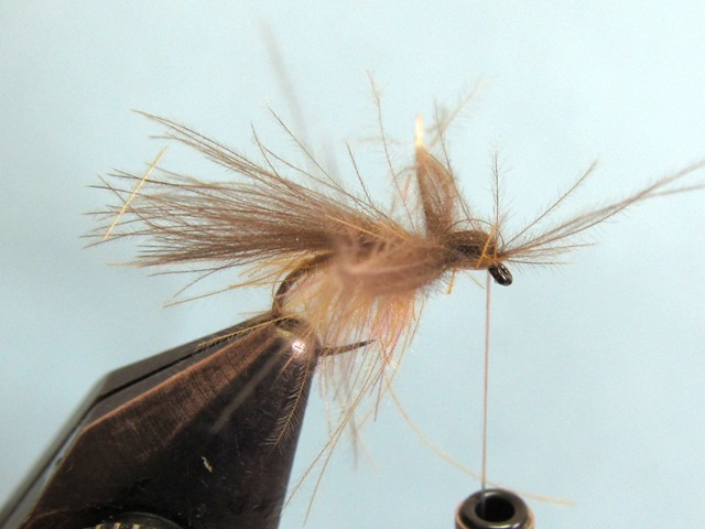

Шаг 9. Разведем в стороны толстые стебли СДС и зафиксируем их монтажной нитью. Сделаем один виток нити позади стеблей.
Шаг 10. Кончики перьев перегнем к затылку крючка и расположим их плоско на цевье в виде крылышка. Зафиксируем крылышко позади стеблей двумя оборотами монтажной нити.

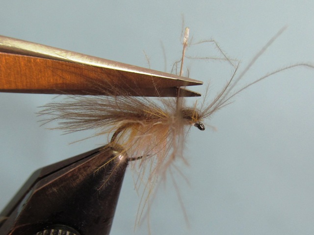

Шаг 12. Сделаем ножки. Для этого даббинговой иглой оторвем бородки СДС от остей перьев.
Шаг 13. Оголенные ости перьев обрежем под корень.
Шаг 14. Обрежем бородки СДС с нижней части мушки.

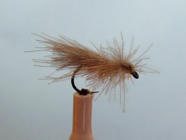

Шаг 15. Ручейник готов!
