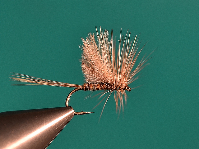

Монтажная нить: 8/0 Dr/Brown
Хвостик : бородки пера Coq-de-Leon
Тело : Бородки с пера охотничьего фазана
Крыло : два пера CDC
Ножки : перо петуха цвета Grey

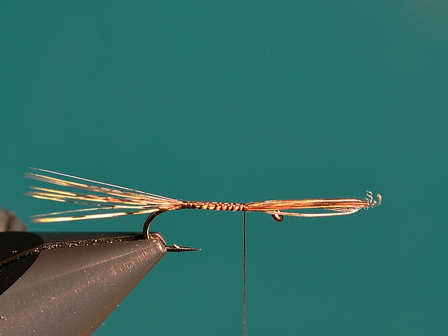

Шаг 1. Проходим монтажной нитью до гиба крючка. Формируем небольшое утолщение «Полочку» для последующей установки хвостика чтоб он разошёлся веером. Приматываем хвостик из пера индийского петушка длинной чуть больше длинны цевья крючка.

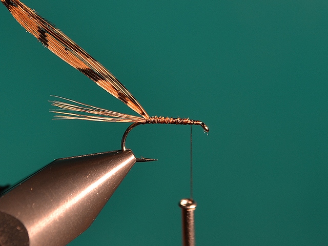

Шаг 2. Выравниваем тело монтажной нитью и привязываем у основания хвостика 4-5 бородок с пера фазана. Формируем тело путём намотки бородок. Не забываем перед этим скрутить бородки в жгутик, так тело будет прочнее. А для удобства намотки, закрепим кончики в перо держатель.

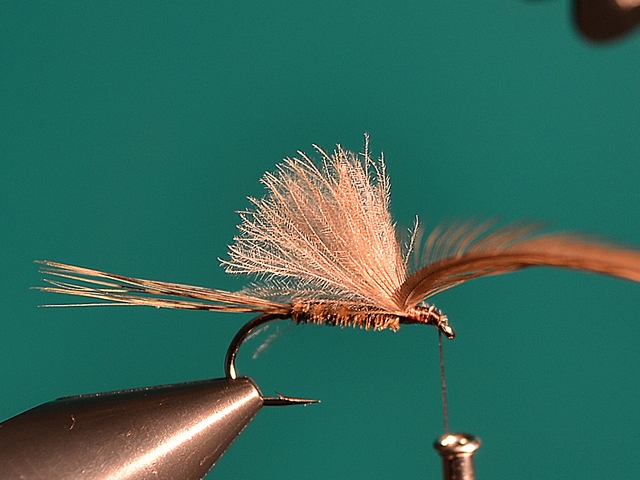

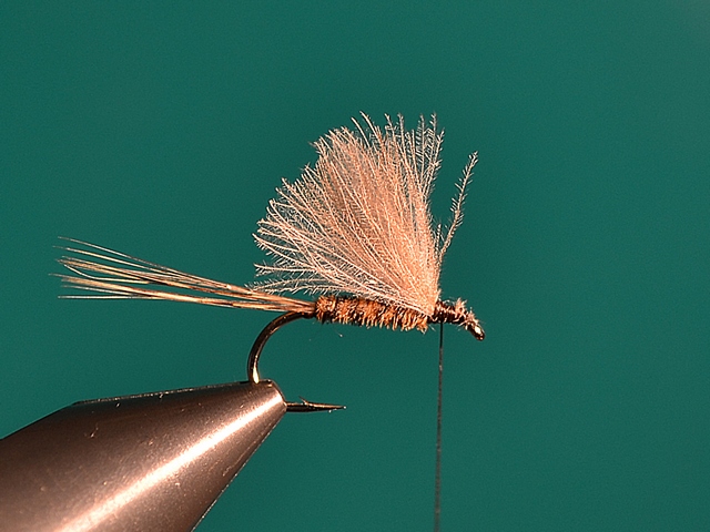

Шаг 3. Берём 2 пера CDC. Складываем между собой внутренней стороной. Прикладываем поверх тела, смотрим чтоб будущее крыло не выпирало за загиб крючка, и приматываем затяжной петлёй возле ушка крючка. После обрезаем лишнее, и проматываем монтажной нитью.

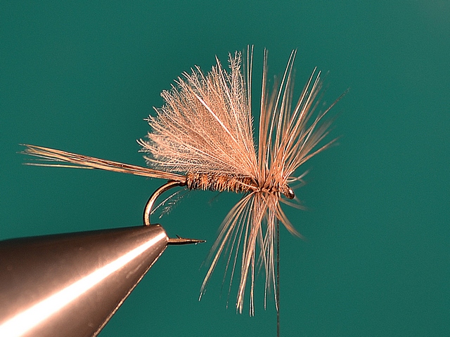

Шаг 4. Крепим перо петуха. При намотке бородки должны смотреть вперёд. Так мушка будет лучше плавать.
Шаг 5. Формируем достаточно плотный ножки-ёршик. Главное не переборщить с количеством! Иначе перегрузим переднюю часть мухи и она будет приводнятся головой вниз. Нам же нужно получить сбалансированную конструкцию, которая при приземлении на воду, мягко упадёт горизонтально.
Шаг 6. Для правильного положения на воде, в этой мушке я не стал вырезать перо под 180грудусов. Нам нужна плавучая конструкция. Просто заминаем бородки снизу — вверх и получаем плоскую нижнюю часть мушки. Чтоб бородки не развернулись обратно, капаю в основание ёршика каплю финишного лака. На последок, обрезаю крыло из пера CDC до нужного силуэта, но не настаиваю что так нужно делать.
Наша мушка готова. я несколько раз подкидываю её в воздух. Она должна медленно паря упасть крючком вниз. Если так всё и есть, значит, мушка связана правильно. Если летит хвостом вниз, значит слишком много бородок на хвосте. Если головой вниз, значит, слишком плотный ёршик намотали. Для чего всё это. Кто уже имел опыт ловли хариуса, тот не однократно видел вылеты рыбы за мушкой, которая ещё не коснулась воды. Прекрасное зрелище! Наша мушка аккуратно идёт к воде, всегда занимает правильное положение на поверхности и… Ловит рыбу. Ещё подсказка! Обратите внимание, как плывёт живая подёнка по поверхности воды? Способ подачи рыбе на стол, должен быть соответствующий!
