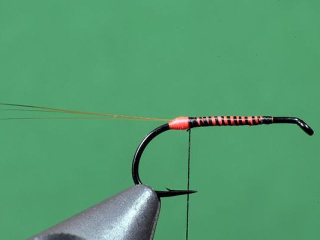

Шаг 1. Закрепляем монтажную нить UT FL. fire orange 70 на крючке, доводим нить до начала загиба крючка.
Шаг 2. Закрепляем 2-3 оборотами монтажной нити несколько бородок Metz или Coq de Leon ( в зависимости от размера крючка, на крупных №№11-13 обычно делаю 5-6 бородок, на №№ 15-19 3 бородки). Зафиксировав монтажной нитью бородки пера от сползания, делаем необходимую длину хвостика вытягиванием бородок из под монтажной нитью, длина хвостика = длине цевья или чуть больше. Отрегулировав длину хвостика формируем «Точку атаки»
Шаг 3. Уводим нить UT FL. fire orange 70 к колечку (до колечка не доходим), делаем финишный узел, отрезаем монтажную нить. Далее закрепляем монтажную нить SHEER 14/0 черную и доводим ее до начала «точки атаки».

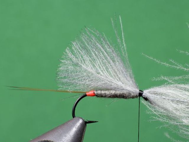

Шаг 4. Формируем аккуратное тело мушки из даббинга Superfine (в цвет пера CDC). Тело доводим практически до колечка крючка, оставляем 1,5-2 мм до колечка (для дальнейшего закрепления перьев CDC и формирования головки мушки).

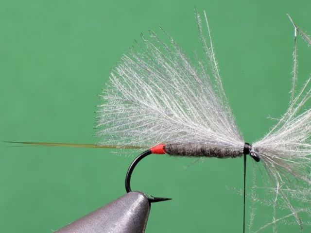

Шаг 5. Теперь берем в левую руку 2 пера CDC, заранее сложенных вогнутыми сторонами друг к другу и регулируем длину сложенных вместе перьев (хвостики обоих перьев должны совпадать друг с другом). Закрепляем перья у колечка 2-3 не тугими затяжными петельками, протягивая перо под петельками регулируя длину крыла. Длина крыла должна быть немного больше длины крючка. Важно держать перья строго вертикально относительно мушки до тех пор, пока перо окончательно не закрепим тугими оборотами монтажной нити (иначе не получится аккуратного «ножевидного» крыла). Выставив перья делаем 2 тугих затяжных петли и окончательно фиксируем перо несколькими тугими оборотами. Больше перо никуда не денется.

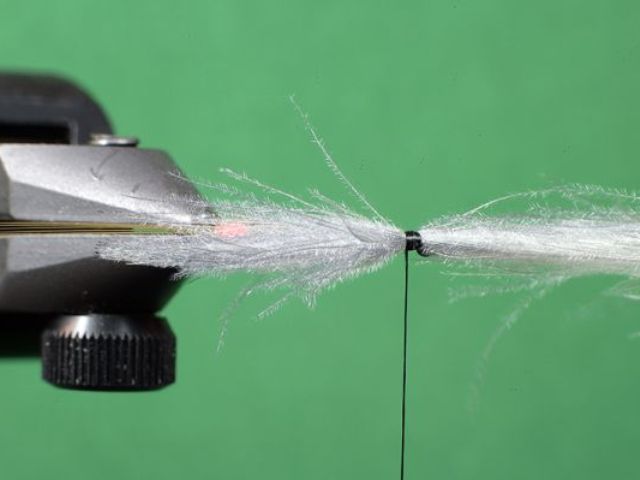

Шаг 6. Отделяем даббинговой иглой бородки пера от ости, ости перьев отрезаем.
Шаг 7. Визуально делим получившиеся бородки пера пополам и отгибаем вниз так, чтобы с левой и с правой стороны крючка оказалось примерно одинаковое количество бородок, формируем аккуратную головку мушки. Делаем финишный узел, отрезаем монтажную нить.

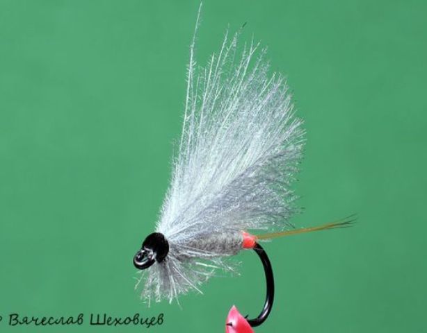

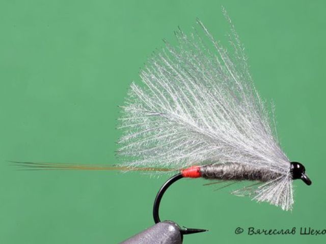

Шаг 8. Расправляем бородки пера, подрезаем, покрываем монтажным лаком головку мушки.
Шаг 9. Вид спереди
Шаг 10. Вид сбоку
