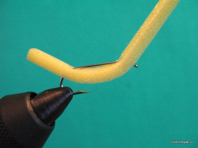

1. Закрепляем на крючке полоску пенки таким образом, как указано на фото. Крепим крючок в тисках.
Сухая мушка Charlie Boy Hopper

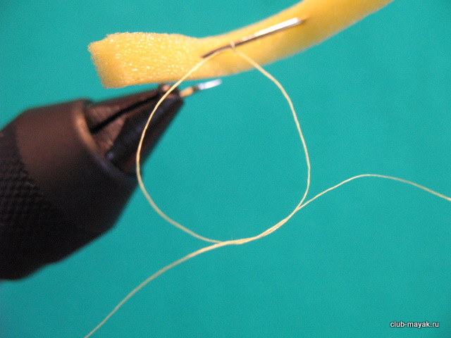

2. Закрепляем монтажную нить на цевье парой обычных узлов.

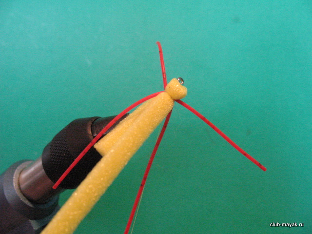

4. И на этом же сегменте фиксируем с боков две резинки – ножки мухи.

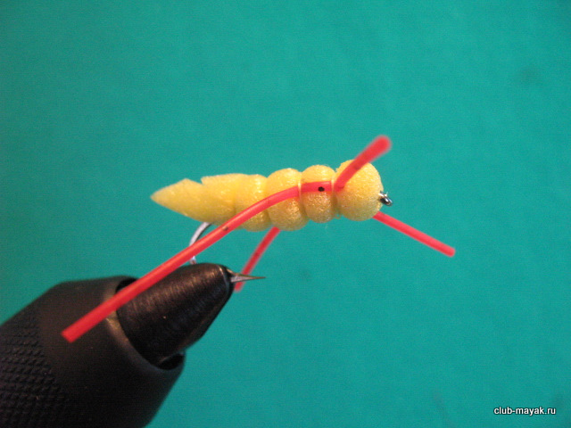

5. Далее сегментируем тело как показано на фото. Обратите внимание, что ножки также прихвачены и на втором сегменте. После того как тело сформировано – обрезаем пенку под углом, формируем завершающий узел и отрезаем монтажную нить.

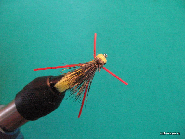

6. Вид верху.

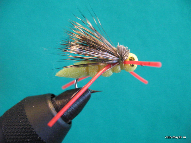

7. Закрепляем монтажную нить на первом сегменте и крепим в этом месте пучок меха козы. Не забываем о том, что прежде из меха нужно удалить подшерсток и выровнять его в ступке. Длин крыла – немного не доходя до конца тела. Черным маркером рисуем глазки. Все узлы хорошо проклеиваем. Мушка готова.
8. Вид сверху.
В завершение хочу добавить вот что. Эта муха при таком способе вязания очень легко начинает крутиться вдоль цевья. Для предотвращения этой неприятности пред сегментацией – я добавлял на цевье каплю клея.
