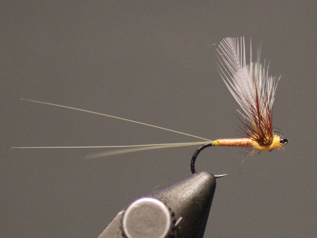

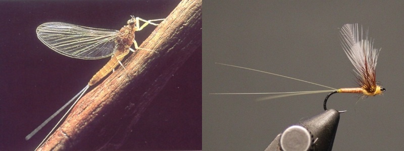

Когда приходит время выбирать приманки для рыбалки в самые жаркие летние дни, Compara May – это лучший выбор для утомленной жарой и неактивной рыбы. Секрет данной мушки заключается в ее конструкции. Эта мушка достаточно давно занимает одно и первых мест в арсеналах рыболовов для изучения незнакомых вод. Конструкция мушки – еще один пример применения пера для имитации крыла. Если посмотреть на насекомое, сидящее на поверхности воды с позиции рыбы, то наличие в общем контуре крыльев неоспоримо. Учитывая эту особенность – все мушки MayFly, по здравому смыслу, должны иметь такой элемент. Ершик в данной мушке – еще один элемент, в способ вязания которого внесено маленькое новшество. После закрепления и намотки ершика он «перехватывается» тонкой даббинговой нитью крест-накрест («восьмеркой»), при этом бородки пера занимают положение в плоскости воды. Также, использование такого приема освобождает от необходимости постригать бородки ершика снизу, для стабилизации мушки на поверхности. Оригинальная мысль использования ершика таким образом привела к отличному эффекту имитации ножек насекомого на гидродинамическом отпечатке мушки на поверхности воды. Лучшим пером в данном случае будет перо от Whiting расцветки гриззли. Вообще говоря, продукция данного производителя обладает настолько широким спектром предложения, что практически все запросы муховязов могут быть легко удовлетворены. Ранее, когда муховязам приходилось чуть ли не в совершенстве осваивать технологии покраски перьев в домашних условиях, Том Вайтинг предпринял экстраправильное решение – взяв эти проблемы на себя, и поставляя на рынок уже готовую продукцию, отвечающую всем требованиям муховязного дела. Эта мушка не рыбалки на быстринах. Мушка хороша на гладкой воде, и, говоря романтическим языком, она легко может стать билетом в незабываемую рыбалку в ранние утренние часы. Зачастую я обрабатываю данную мушку флотантом с вечера, оставляя ее на ночь для более основательной пропитки. Здесь стоит помнить, что если применяется перо CDC, то флотант необходим специальный. При намотке ершика, равно как и при выборе пера для крыла очень важно не применять старые, пересушенные перья. Рано или поздно может случиться так, что вы «повесите» или зацепите мушку за то, что у вас будет находиться за спиной. Если примененные вами материалы новые — то можете не напрягаться, ибо эта маленькая «частичка» вашего труда на том конце шнура — продолжит вам служить верой и правдой дальше.

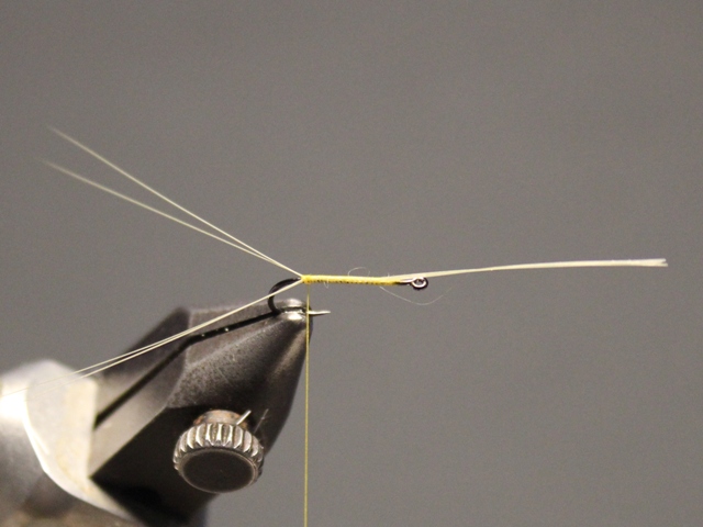

Шаг 1. Закрепляем 4 волокна для имитации хвостиков и разделяем их крестообразными витками монтажной нити.

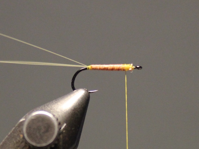

Шаг 2. У загиба крючка крепим биот и наматываем тело. Необходимо напомнить, что тело будет составлять 2/3 длины цевья.

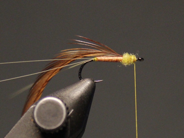

Шаг 3. Закрепляем перо петуха, после чего очень тонкой даббинговой нитью формируем часть торакса. Здесь очень важный момент — даббинга должно быть очень мало, т.к. окончательно торакс будет сформирован на последнем шаге вязания мушки.

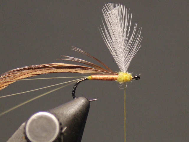

Шаг 4. Затем крепим крылья.

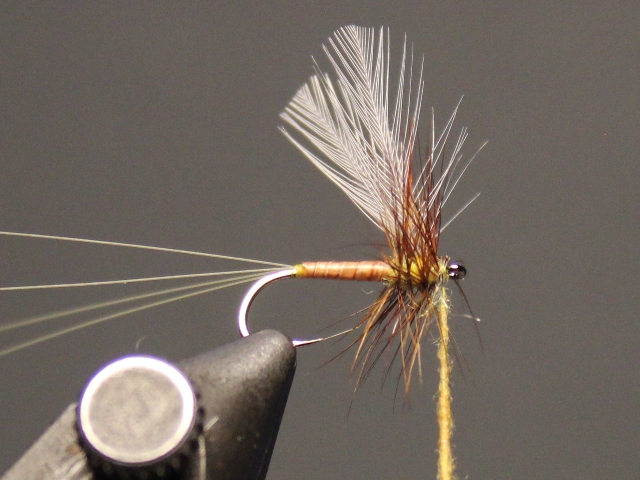

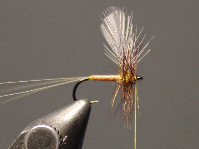

Шаг 5. Наматываем по тораксу ершик из пера петуха почти до колечка. Закрепляем перо, лишнее отрезаем.

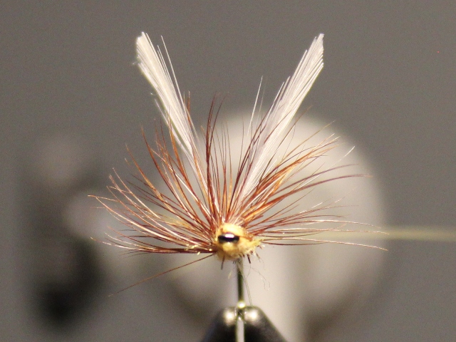

Шаг 7. Оттягивая пальцами левой руки ершик кверху — двумя крестообразными витками формируем торакс. Для лучшего понимания как делать витки — следующее фото сделано снизу мушки. В этом процессе нижняя часть ершика расходится по сторонам, и разводятся крылья. Можно также выстричь нижний сегмент ершика, но это ухудшит плавучесть мушки. Финишный узел укрепляем лаком. Мушка готова.

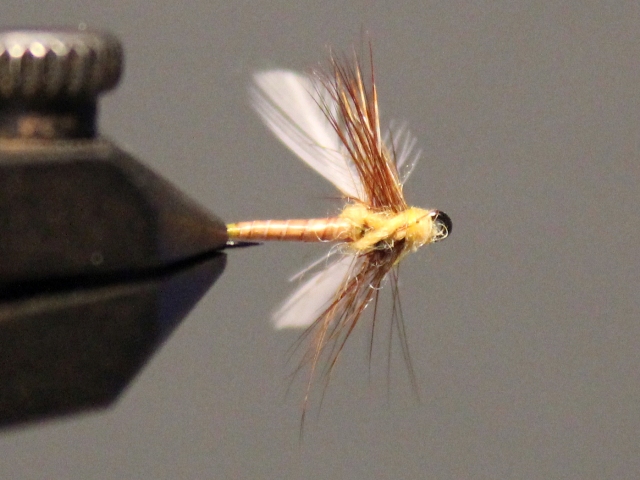

Шаг 8. Вид снизу.

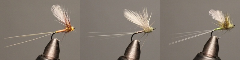

Варианты мушки.
