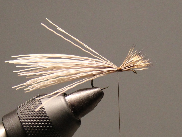

Шаг 1. Выровняйте пучок остей меха козы в ступке, удалите подшерсток и закрепите пучок на цевье крючка, недалеко от колечка несколькими, не слишком тугими, витками монтажной нити.
Шаг 2. Отрежьте излишки меха под острым углом к цевью крючка.
Шаг 3. Закрепите обрезанные ости на цевье тугими витками монтажной нити. Выведите монтажную нить к началу загиба крючка.

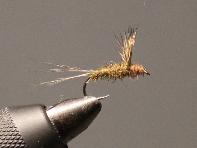

Шаг 4. Нанесите небольшое количество даббинговой смеси на монтажную нить. Сформируйте тонкую и короткую даббинговую нить. Сформируйте из даббинговой нити небольшой шарик у начала загиба крючка, над бородкой.
Шаг 5. Оторвите от пера Coq-de-leon (или любого другого качественного, с жесткими бородками) небольшой пучок бородок и закрепите его несколькими витками монтажной нити позади шарика из даббинга, симметрично распределив бородки по его сторонам. Правильно закрепленные петушиные бородки должны быть расположены в виде буквы V по обеим сторонам цевья. Такая форма хвостика очень удачно имитирует хвостовые нити взрослых поденок.
Шаг 6. Отрежьте излишки бородок. Нанесите даббинг на монтажную нить, скрутите даббинговую нить и сформируйте из нее тело мушки. Намотку телоа необходимо закончить вплотную к основанию крылышек, слегка наклонив их вперед.
Шаг 7. Нанесите даббинг на монтажную нить, скрутите даббинговую нить и сформируйте из нее грудку мушки. Намотку грудки необходимо начать вплотную к основанию крылышек, предварительно разведя волоски ости по обеим сторонам цевья и отогнув их назад к загибу крючка.
Шаг 8. После того как мушка будет связана, крылышки мушки должны принять вертикальное положение. Сформируйте головку мушки и обрежьте монтажную нить.
Шаг 9. Ость меха крылышек должна быть распределена веерообрадно над телом мушки. Головку у этой мушки лаком покрывать не рекомендуется.
