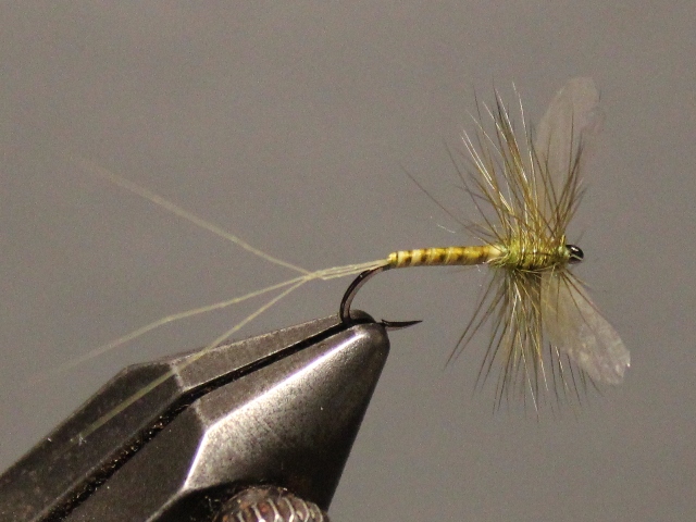

Только что поднявшаяся к поверхности личинка поденки в попытках вылупиться из старой оболочки, хлопая крылышками по поверхности, начинает свое плавание в попытках взлететь, и оно должно быть как можно менее продолжительным, ибо рыбы не спят… Однако, одно из крыльев не расправляется до конца и видно что оно с трудом поднимается, все чаще залипая на поверхности воды. Крыло повреждено. Еще более распространенный случай, когда ветер переворачивает насекомое и бросает его на поверхность воды. Все эти факторы и относятся к так называемым Cripple Dun – покалеченным насекомым, находящимся в беспомощном состоянии. Сидя перед станком, мысленно воспроизводя все сценарии, мы подбираем необходимые для вязания имитации материалы. Хвостовые придатки (церки) мы искривим при помощи плоскогубцев. Тело можно сделать из чего угодно. Как минимум одно крыло должно иметь вид поврежденного. Для этой цели идеально подойдет рафия. Она полупрозрачна и после нескольких забросов можно одно из крыльев порвать вдоль, что еще более усилит иллюзию повреждения. Как и с эмерджерами с этой мушкой та же трудность – визуальный контроль, т.к. она идет вровень с поверхностью воды. Выход все тот же – индикаторы на лидере, либо мушку «прицепом» цепляем к более видимой сухой. Если вы рыбачите на гладкой и спокойной воде, эти проблемы вряд ли возникнут. Поскольку мы говорим о стадии вылета поденки – применение флотанта просто необходимо. Самое рабочее место этой мушки – это граница, где гладкая вода переходит в более бурную струю.

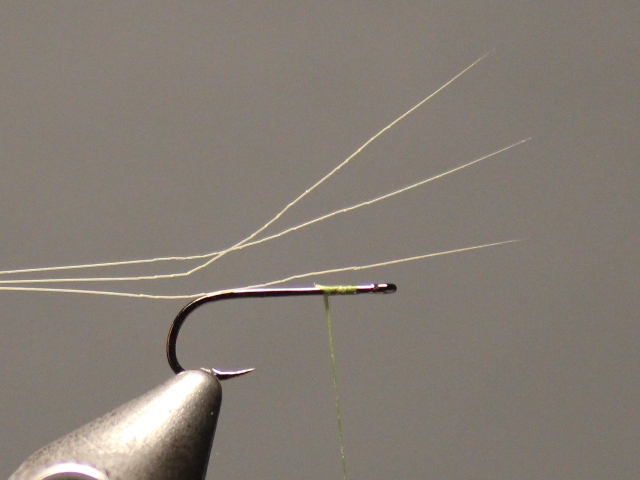

Шаг 1. Подготавливаем волокна для имитации хвостика путем сдавливания их плоскогубцами между губок с насечками.
Шаг 2. Закрепляем волокна на цевье.

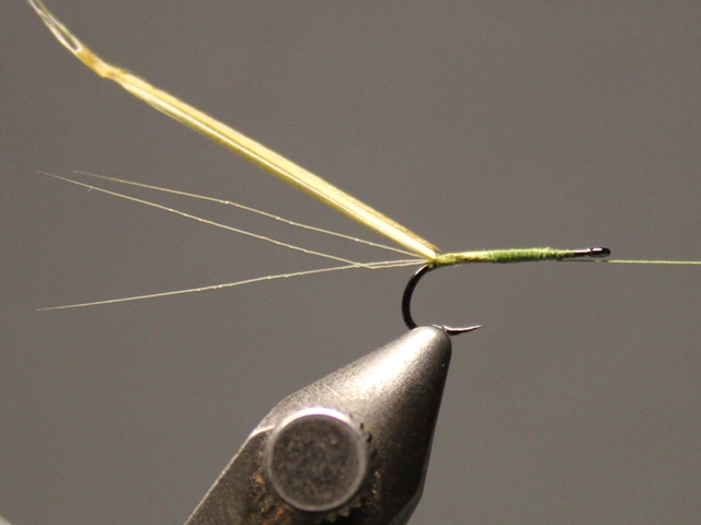

Шаг 6. Закрепляем с дальней от нас стороны (с левого боку) цевья полоску рафии в вертикальном положении.

Шаг 8. Наматываем ершик, закрепляем перо, финишный узел укрепляем монтажным лаком. Подстригаем крылья до нужной формы. Мушка готова.
Шаг 9. Вид сверху.
Шаг 9. Вид спереди. Положение крыльев. Кстати — лежащее крыло можно покрутить между пальцев, имитируя тем самым его поврежденность.
Варианты мушки.
