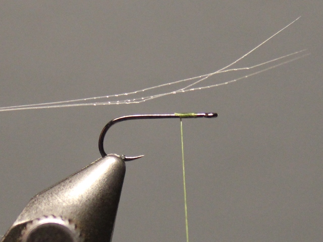

Шаг 1. Подготовим волокна для имитации хвостика, предварительно пропустив их через плоскогубцы с насечкам на губках.
Drowned Dun

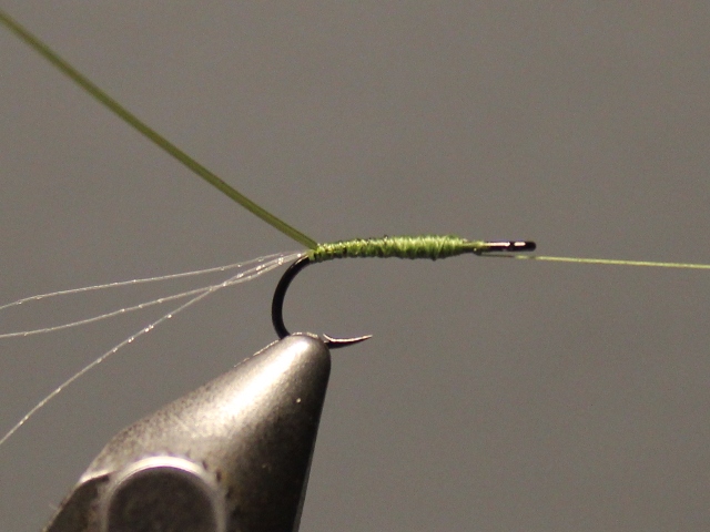

Шаг 2. Закрепляем хвостик на цевье и у загиба крючка крепим тьюбинг.
Drowned Dun

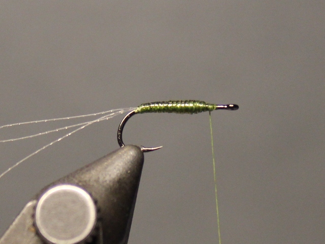

Шаг 3. Наматываем тело длиной из расчета 2/3 длины всей мушки.
Drowned Dun

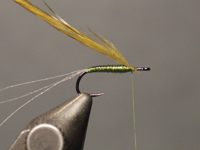

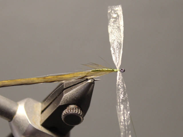

Шаг 4. Крепим перо.
Drowned Dun

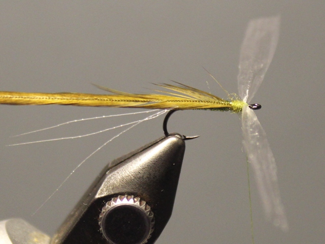

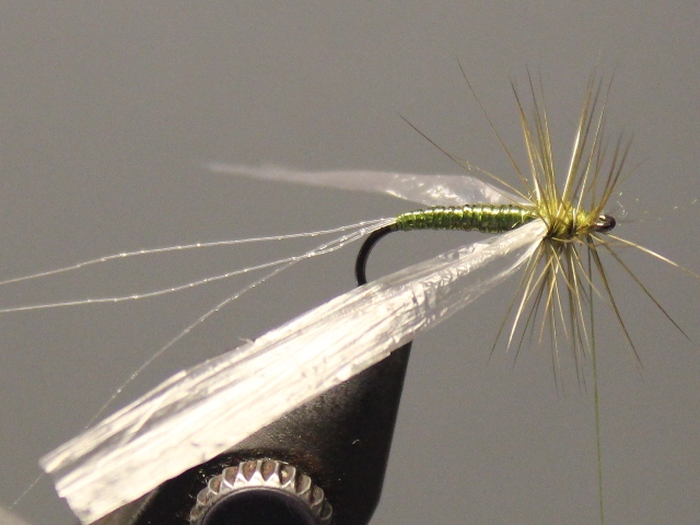

Шаг 8. Наматываем ершик из пера, закрепляем перо у колечка, излишки отрезаем.
Drowned Dun

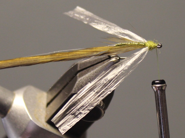

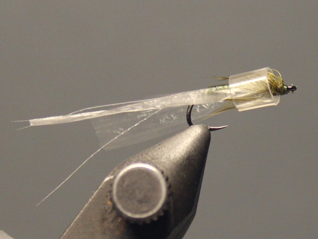

Шаг 9. Для удобства формирования завершающего узла и его укрепления лаком ершик можно защитить с помощью отрезка коктейльной трубочки, разрезанной вдоль.
Drowned Dun

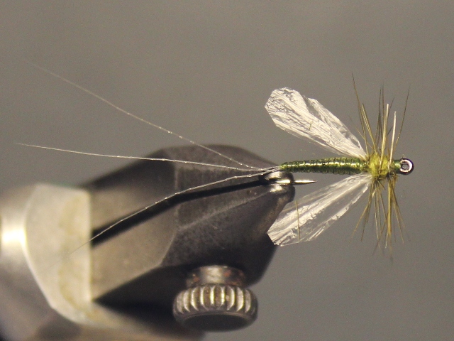

Шаг 10. Пальцами прижимаем перо сверху и снизу, достигая эффекта раскинутых по бокам мушки ножек. Постригаем крылья до нужно формы.
Drowned Dun

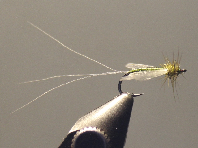

Шаг 11. Вид сверху.
