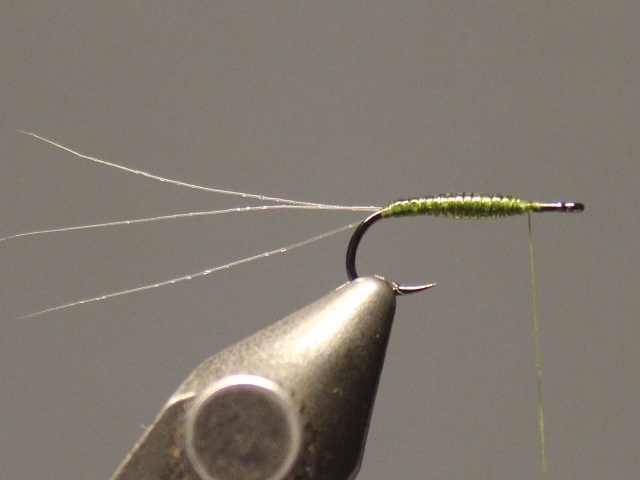

Шаг 1. Слегка подплющенные плоскогубцами с насечками волокна для имитации хвостика крепим на цевье. У загиба крепим тьюбинг и уводим монтажную нить в область торакса.

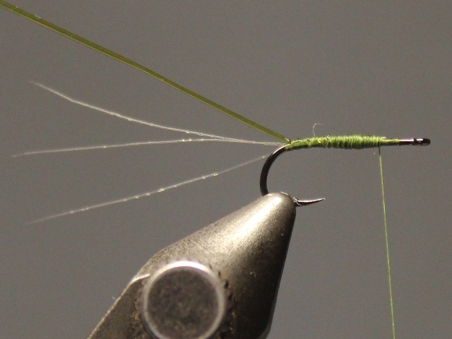

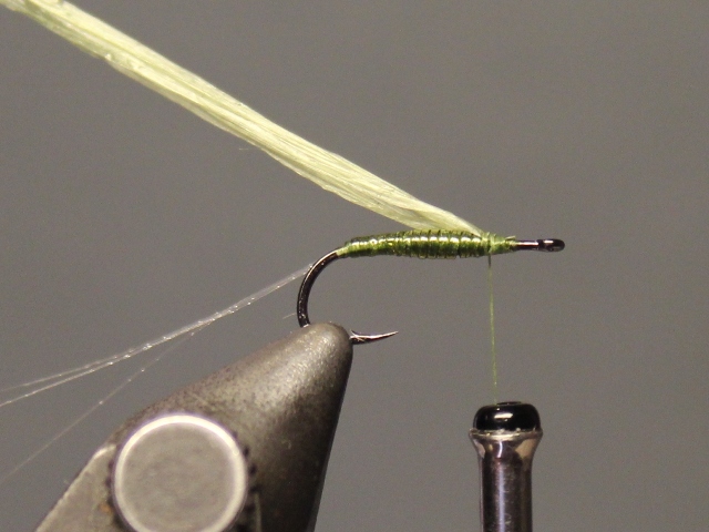

Шаг 2. Наматываем тело из тьюбинга, не доходя 1/3 длины мушки до колечка.
Crippled Spinner
Шаг 3. Закрепляем полоску рафии для чехла крыльев, она должна быть всегда темнее чем сами крылышки.

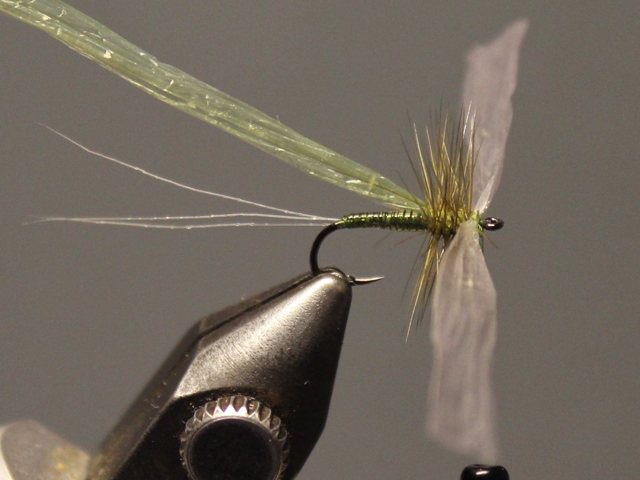

Шаг 4. Крепим перо.
Crippled Spinner

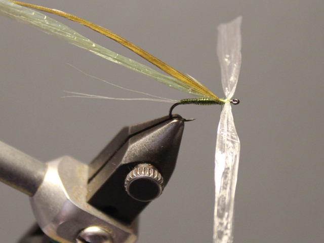

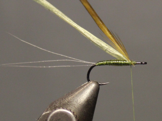

Шаг 5. У колечка с дальней стороны цевья вертикально закрепляем полоску рафии для имитации крыльев и переводим монтажную нить к точке крепления пера.
Crippled Spinner
Шаг 6. Наносим даббинг на нить и формируем торакс до полоски рафии (крыльев).

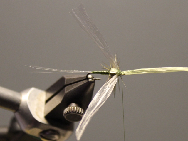

Шаг 7. Наматываем ершик из пера, фиксируем его, излишки отрезаем.
Crippled Spinner

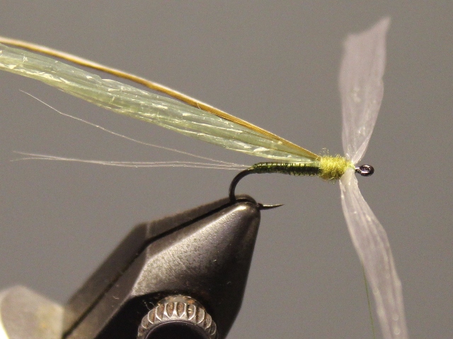

Шаг 8. Монтажной нитью с минимальным количеством даббинга закрепляем полоску рафии (крылья) в положении: одно крыло вверх и назад (верхняя полоска) , второе (нижнее) — в сторону под 90 градусов ( в плоскости поверхности воды).

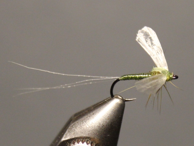

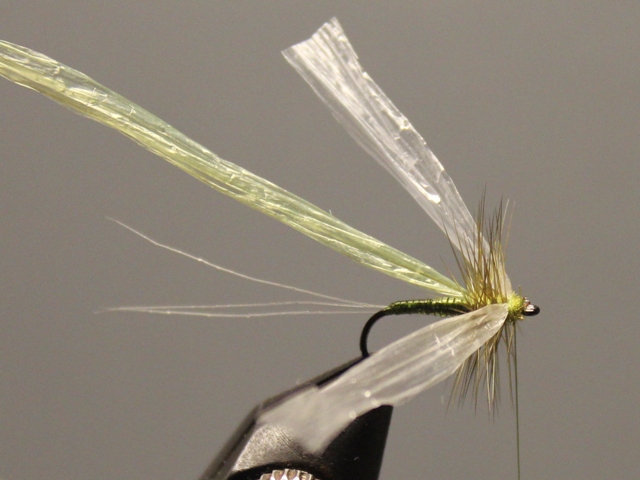

Шаг 9. Верхние бородки пера можно подрезать. Перегибаем полоску рафии (чехол) к колечку и закрепляем ее монтажной нитью.
Crippled Spinner
Шаг 10. Укрепляем финишный узел монтажным лаком, подрезаем крылья до нужно формы. Мушка готова.
