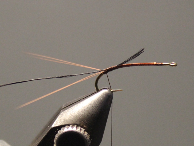

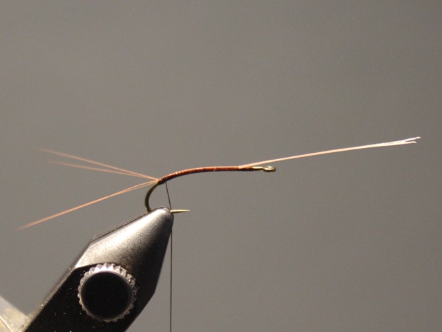

Шаг 1. Закрепляем 4 или 6 волокон для имитации хвостика и крестообразными витками разводим их в положение «V».
Deer Dun
Шаг 2. Закрепляем нить для последующей обмотки (риба).
Deer Dun

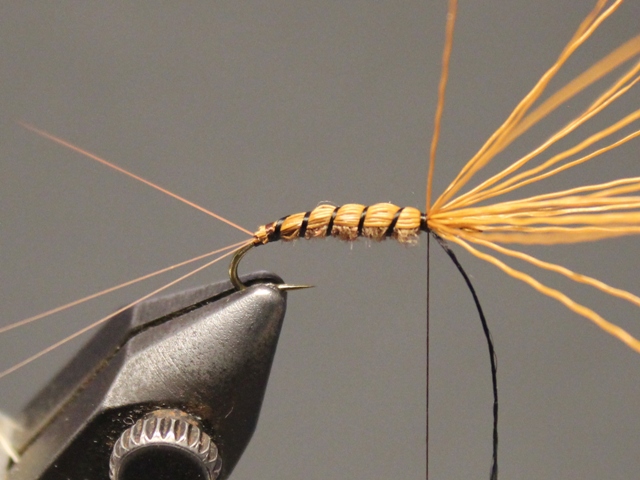

Шаг 4. Наносим даббинг на монтажную нить и формируем конусообразное тело. Тело должно занимать 3/4 длины всей мушки.
Deer Dun

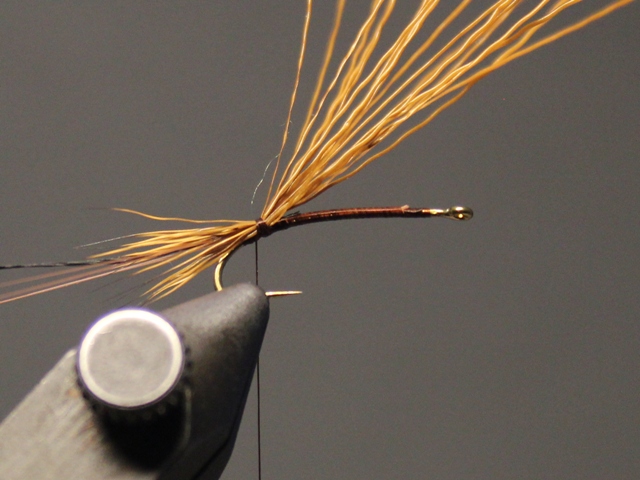

Шаг 5. Нитью для обмотки крепим сверху тела ости меха козы. Фиксируем нить и ости, лишнее отрезаем.
Deer Dun

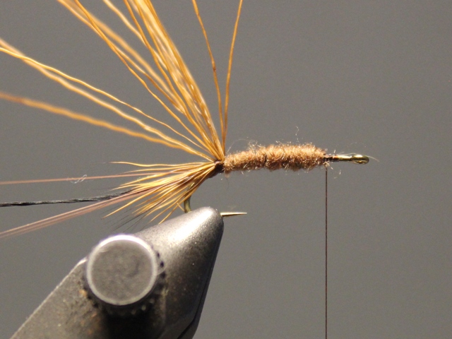

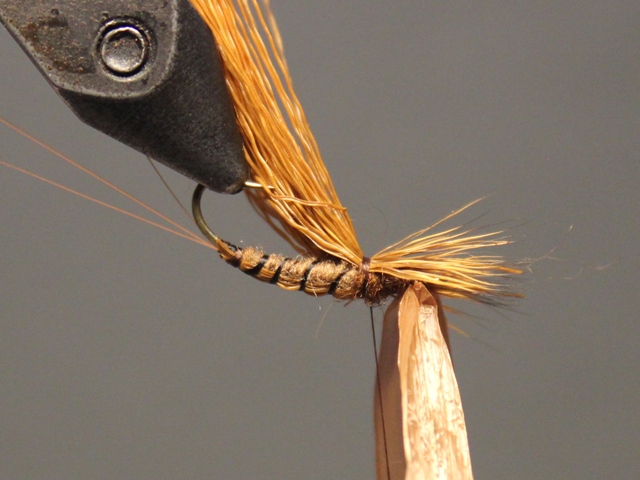

Шаг 6. У самого колечка закрепляем полоску рафии. Наносим даббинг на нить и формируем торакс. Торакс не должен был намного толще чем тело.
Deer Dun

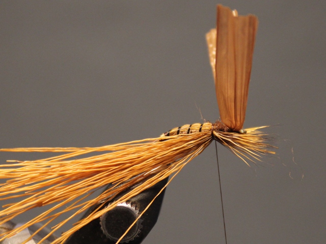

Шаг 7. Снизу цевья крепим пучок остей меха козы. Вообще говоря, на первый взгляд, такой способ изготовления ножек мушки может показаться немного сложным. Однако если освоить его — в дальнейшем он сможет оказаться очень полезным, ведь ножки в данном случае, выполняют и роль элемента плавучести, при этом смотрятся весьма реалистично.
Deer Dun

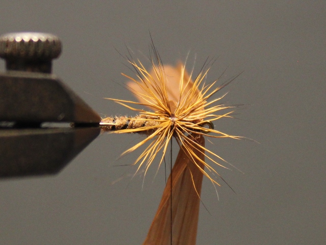

Шаг 8. Если у Ваших тисков есть функция «ротари» — полезно будет перевернуть мушку и проверить, чтобы пучок меха был сосредоточен точно в нижней части цевья. Далее необходимо отрезать лишние ости и окончательно укрепить их монтажной нитью. После этого пучок остей необходимо разделить пополам и одну его часть развернуть в противоположном направлении (к загибу). Это удобно делать даббинговой иглой (и делить и разворачивать), с усилием проведя ей по основанию остей — после этого развернутся часть сама будет смотреть куда нужно. В этом положении ости необходимо зафиксировать монтажной нитью.
Deer Dun
Шаг 9. В итоге получается вот такой результат.

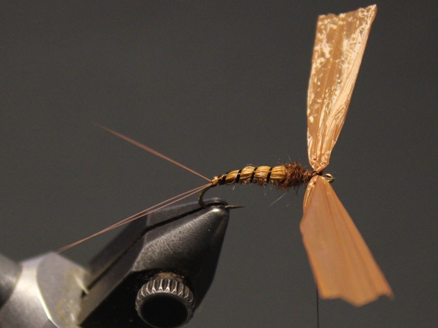

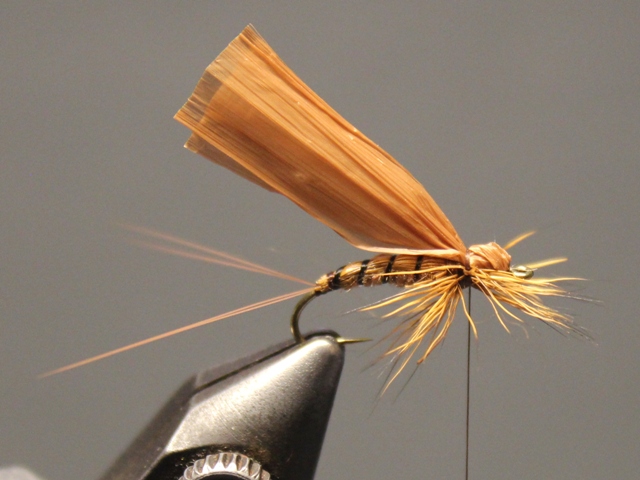

Шаг 10. Монтажная нить должна остаться также посередине ножек. Теперь необходимо отвести крылья в положение как показано на фото и зафиксировать их таким образом чтобы из рафии получилась головка. Есть и еще один метод изготовления головки. Суть его заключается в том, что полоска рафии крепится сбоку цевья (лучше — с дальнего от нас), и когда приходит момент формировать крыло и головку — нижнее крыло оборачивается снизу цевья и далее все как обычно. Если что непонятно — пишите мне в личку или задавайте вопросы в теме.
Deer Dun
Шаг 11. Финишный узел укрепляем монтажным лаком. Придаем ножницами крылья правильную форму. Мушка готова.

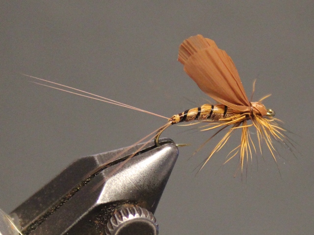

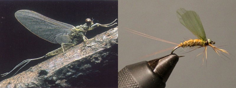

Варианты мушки.
