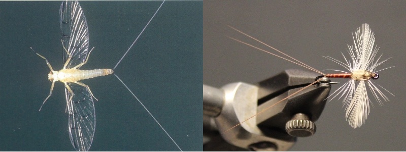

Однажды взрослая особь поденки (adult) заканчивает свой жизненный цикл и погибает, переходя в последнюю стадию «spinner», в не меньшей степени представляя пищевой интерес для рыб. На этом этапе у муховязов возникают новые задачи, новые условия для создания мушек. В отличие от живых поденок с крыльями, поднятыми кверху, у погибших – крылья распростерты по бокам и лежат на поверхности воды. Другая особенность, отличающая спиннера от живой особи – это длина хвостика. У спиннера хвостик составляет полторы-две длины тела. Ножки у многих особей также становятся длиннее. Вязальщику просто необходимо учитывать эти важные моменты. Обычно мы даже не думаем о том, чтобы применять технику ершика для вязания спиннеров. Как уже упоминалось, длина ножек спиннера весьма увеличена и, соответственно, имеет особенный отпечаток на поверхностной пленке воды. В тоже время, если ножки имеют столь заметные формы, то почему же столько лет отвергалось применение техники ершика (hackle)? Нам необходимо изобразить широко раскинутые по бокам ножки насекомого и если мы применим обычную технику ершика то вряд ли получим желаемый результат. А можно применить мягкие перья курицы, а затем просто сплющить их в основании уже намотанного ершика, придав бородкам пера горизонтальную ориентацию в одной плоскости. Можно применить также метод фиксации бородок (в нужной плоскости — воды) монтажной нитью путем намотки ее крест-накрест (восьмеркой) после чего торчащие бородки аккуратно постричь. Применение мягких перьев для ножек очень удачно сочетается с их же применением для имитации крыльев. Когда крылья зафиксированы на цевье, делается несколько оборотов для ершика, затем все это накрывается сверху полоской материала (это — чехол, «shellback»), который дополнительно придаст правильную горизонтальную ориентацию крыльям и бородкам ножек. Наличие такого элемента как чехол, вообще поможет вашим мушкам выделиться из толпы себе подобных. Бородки перьев, играя роль распределителей веса мушки увеличат ее плавучие свойства и, кроме того, создадут реалистичный отпечаток на воде. Такой отпечаток особенно положительно сказывается при имитации поденок Blue-Winged Olive, Pale Morning Dun и Callibaetis, а так же множества других представителей этого рода. Для изготовления крыльев можно также применять длинноволоконные синтетические материалы типа ADW, Zing-Wing и проч., они достаточно жесткие и потому не гнутся, не меняют своей формы, имеют отличную полупрозрачность, и редко перекручивают лидер.

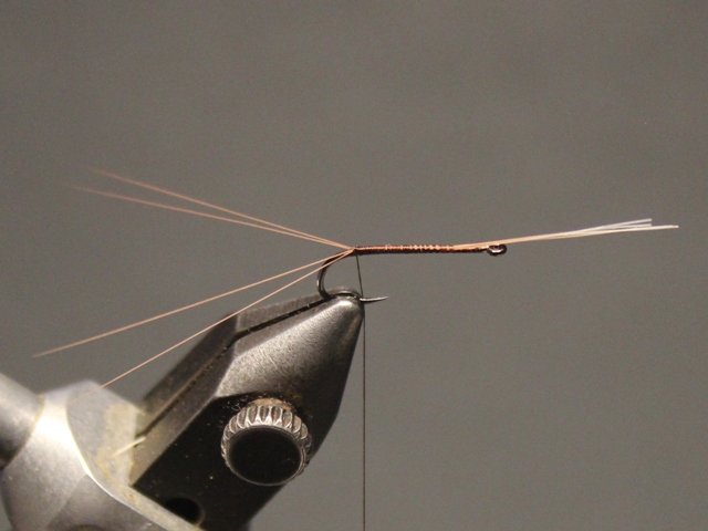

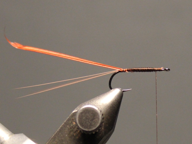

Шаг 1. Ничего не изменилось в мире мушинного хвостовязания. Закрепляем 4 волокна для имитации хвостика на цевье, привычными крестообразными витками делим их пополам и разводим в победное положение «V».
Шаг 2. У загиба крепим биот.

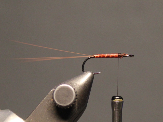

Шаг 3. Наматываем биот на цевье, помним что монтажная нить должна зависнуть в 1/3 длины тела от колечка.

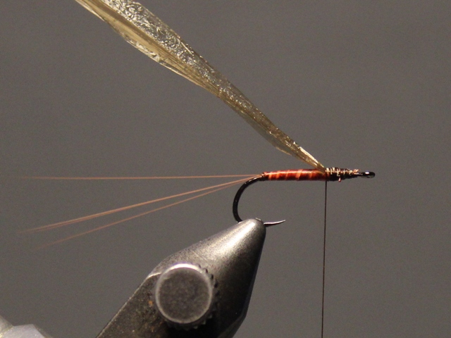

Шаг 4. В этой же точке крепим полоску рафии для будущего чехла крыльев.

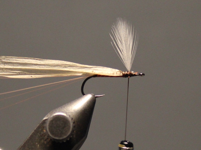

Шаг 6. И монтажной нитью поднимаем их вертикально.

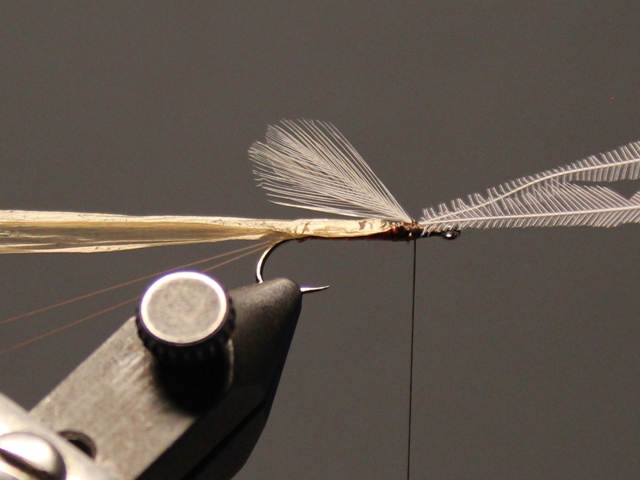

Шаг 7. Для имитации ножек крепим мягкое перо курицы.

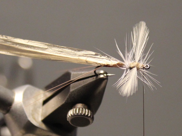

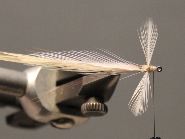

Шаг 8. Наносим даббинг на монтажную нить и, формируя торакс — разводим крылышки по бокам мушки. Мы ведь имитируем погибшее насекомое. Вид сверху.
Шаг 9. Наматываем ершик. Вид сверху.

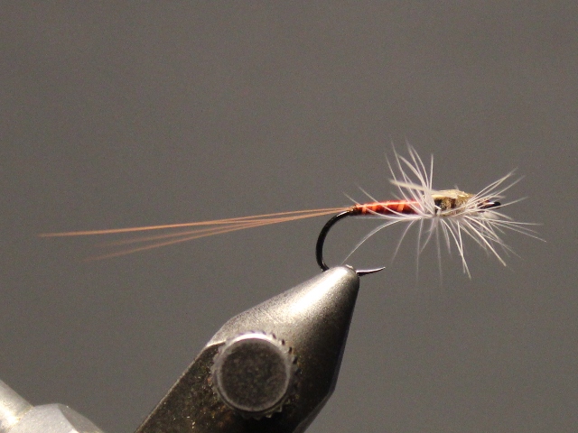

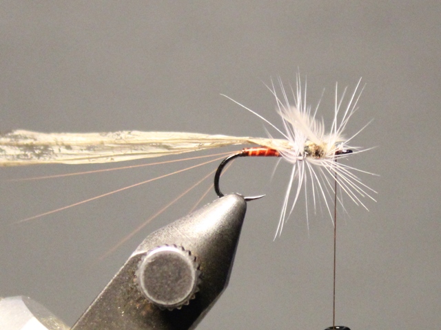

Шаг 10. Вид сбоку. Этот вид дан не зря — ершик в таком виде нам не нужен и мы в дальнейшем его скорректируем.

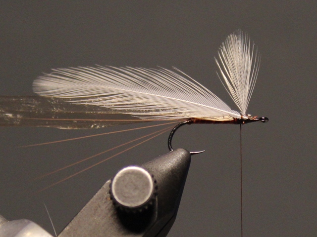

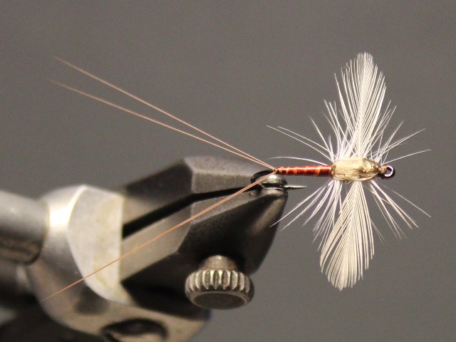

Шаг 11. Перегибаем полоску рафии к колечку, где и фиксируем ее монтажной нить. Финишный узел, традиционная капля монтажного лака. Пользуясь тем, что перья курицы имеют мягкие бородки — прижимаем их пальцами сверху и снизу, в результате чего получаем распластанные по бокам ножки насекомого.
Шаг 12. Вид сверху.

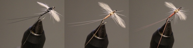

Варианты мушки.
