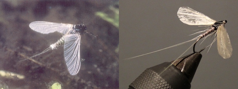

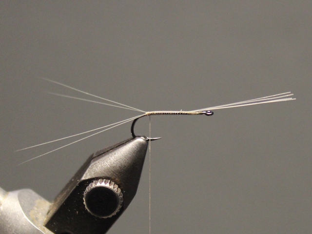

Шаг 1. Если посмотреть на фото прототипа, то видно что церки не разведены. Т.е. — хвостик можно вязать и просто пучком волокон — сходство с фотографией будет максимальным. Но лично я не считаю это принципиальным и потому хвостик решил вязать в обычной манере. Как на данном фото.

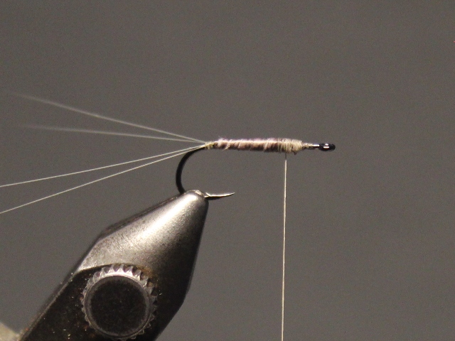

Шаг 2. Закрепляем на цевье у загиба биот.
Deer Spinner

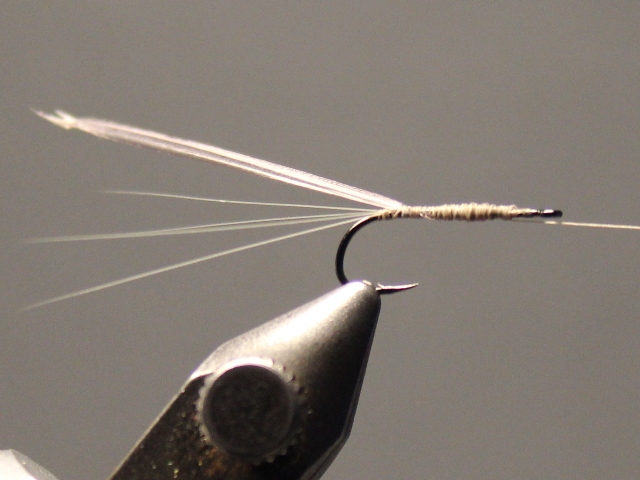

Шаг 3. Наматываем тело. Не забыли про пропорции? Тело — 2/3 длины всей мушки.
Deer Spinner

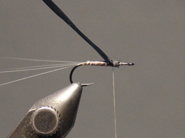

Шаг 4. Крепим полоску рафии.
Deer Spinner

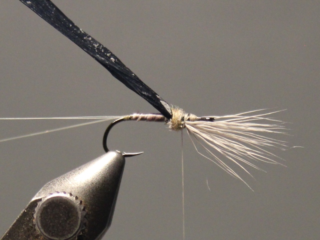

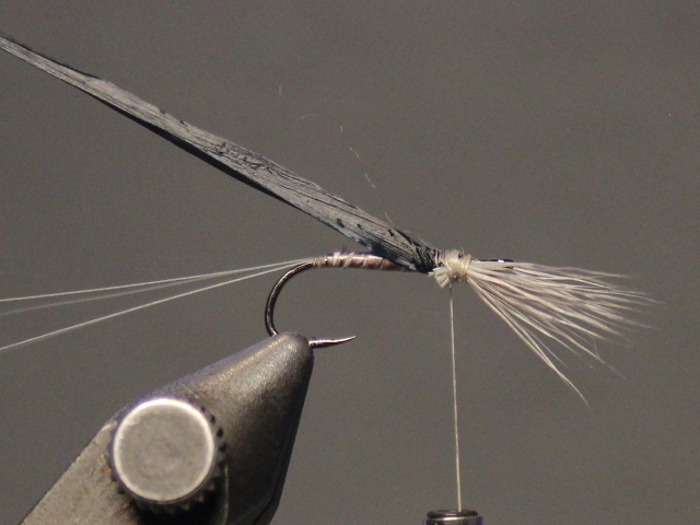

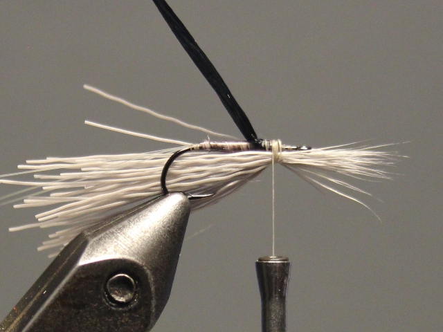

Шаг 5. В нижней части цевья в зоне торакса крепим пучок остей меха козы.
Deer Spinner
Шаг 6. Отрезаем лишнее.
Deer Spinner
Шаг 7. Подматываем очень небольшое количество даббинга.
Deer Spinner

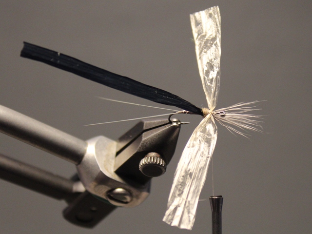

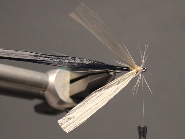

Шаг 8. Закрепляем полоску рафии для крыльев. Точки крепления материалов видны на фото. Здесь важно не забывать что крылья должны находиться в плоскости поверхности воды, т.е. по бокам мушки.
Deer Spinner

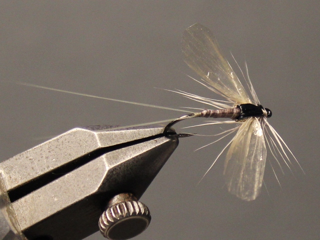

Шаг 10. Перегибаем полоску рафии для чехла к колечку и закрепляем ее. Лишнее отрезаем, закрепляем финишный узел монтажным лаком. Постригаем крылышки до необходимой длины и формы.
Deer Spinner

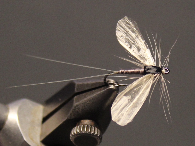

Шаг 11. Мушка готова.
Deer Spinner

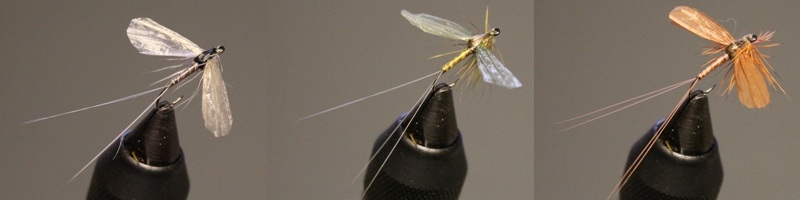

Варианты мушки.
