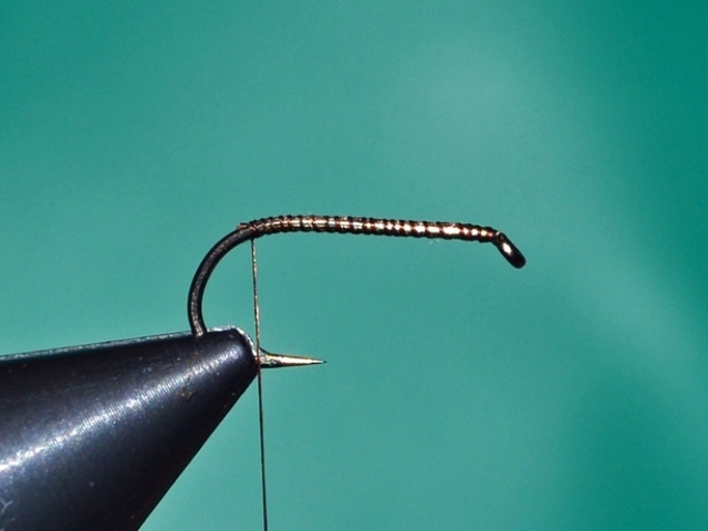

Шаг 1. Зажимаю нужного размера крючок в тиски. Делаю подложку из монтажной нити. Отрываю бородки с пера куропатки и привязываю по всей длине цевья крючка. Лишнее обрезается.

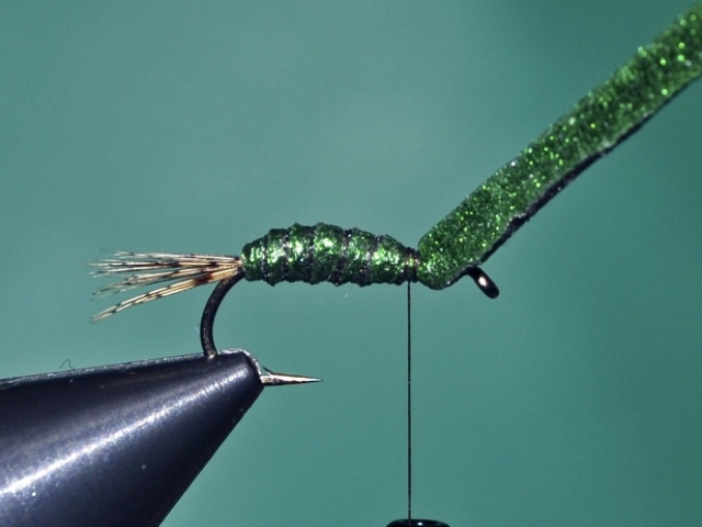

Шаг 2. Отрезаю полоску пенки, край срезается немного на конус. Приматываю пенку у загиба крючка тем местом где срезали на конус. Начинаю делать обороты вокруг цевья с достаточно сильным усилием, далее усилие ослабляется и снова возрастает. Это необходимо для формирования веретёнообразного тела. Тянущаяся пенка как нельзя кстати подходит для этих целей.

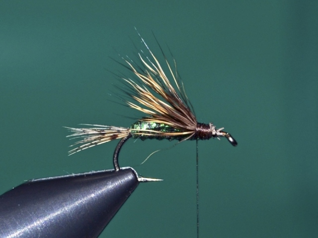

Шаг 3. Лишнее обрезал. Промотал монтажной нитью. Достал мех косули, будем делать подкрылок. Отрезал. В ступке выровнял остинки. Методом затяжной петли приматываю мех поверх тела будущей мушки. Важно чтоб не выходил за края.
Dung Fly

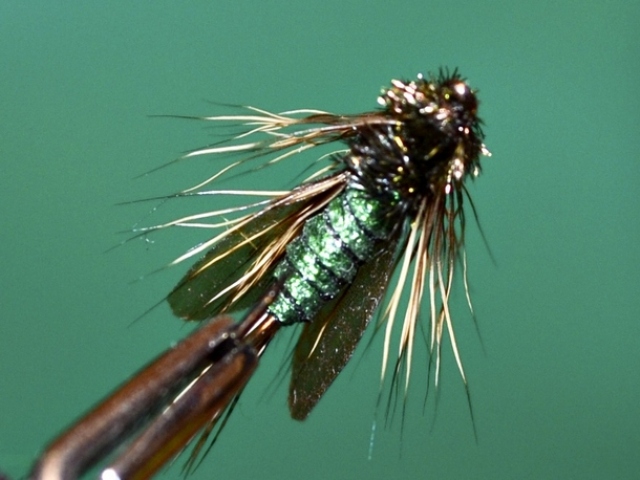

Шаг 4. Из полимерной плёнки вырезаю крылья почти как у ручейника, но с более глубоким вырезом. Приматываю поверх подкрылка.
Dung Fly

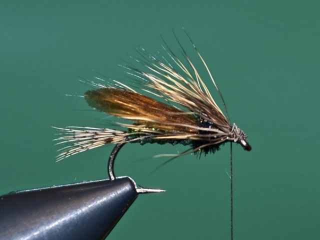

Шаг 5. Торакс формируется из одной бородки пера павлина.
Dung Fly
Шаг 6. Теперь на очереди лапки. Снова отрезаю необходимое кол-во меха, выравниваю в ступке и методом затяжной петли приматываю поверх торакса. Разница в том, что лапки немного покручиваю вокруг крючка перед полной затяжкой монтажной нитью. Так я получаю полукруг над мушкой из меха косули и плоский силуэт снизу. Выполняет роль стабилизатора, мушку не переворачивает и не крутит в потоке воды.

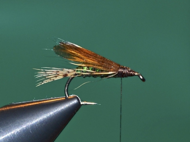

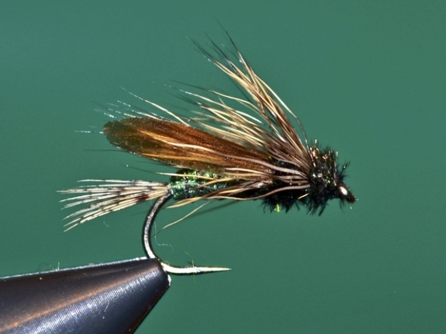

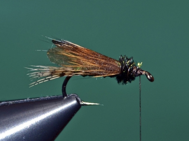

Шаг 7. Финиш — это головка. Решил сделать из пера павлина. Получил достаточно хороший объём.
Dung Fly

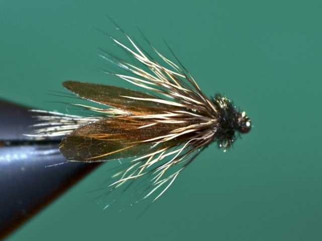

Шаг 8. Наш мух готов. Пусть лежит в коробочке до лета, а там… Вся соль, вид снизу. Привлекательный силуэт.
Dung Fly
Шаг 9. И.. Для полной картины вид сверху.
