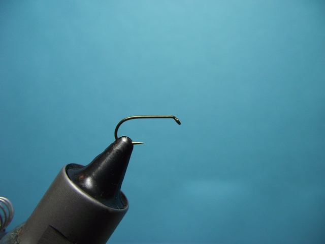

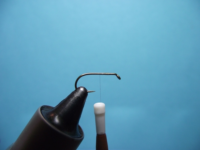

Шаг 1. Зажимаем крючок в тисках.
Шаг 2. Закрепляем на цевье монтажную нить и уводим её примерно к середине цевья.

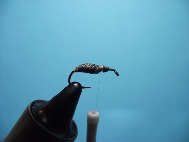

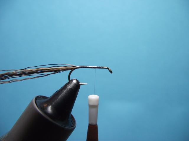

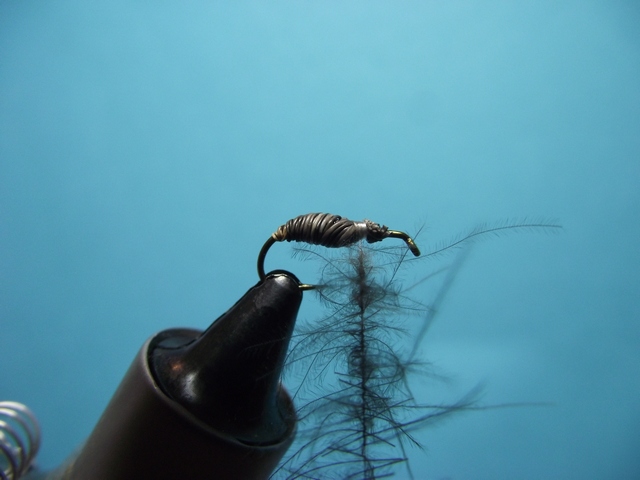

Шаг 3. Берём 10-13 остей из шкуры лося и крепим их на цевье, остановившись около загиба крючка, уводим монтажную нить на 2/3 длинны цевья в сторону ушка.
Шаг 4. Производим намотку остей до монтажной нити и закрепляем поплотнее, следим что бы форма тела получалась конусной формы.

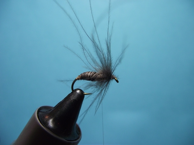

Шаг 5. Формируем даббинговую петлю из бородок пера CDC тёмно-коричневого цвета.
Шаг 6. Наматываем получившуюся нить, разглаживая бородки к загибу, практически до ушка крючка и крепим конец петли 2-3 полуузлами.

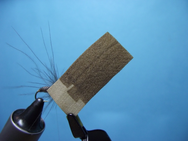

Шаг 7. Берём кусочек тоненькой пенки, раскрашиваем её коричневым маркером.

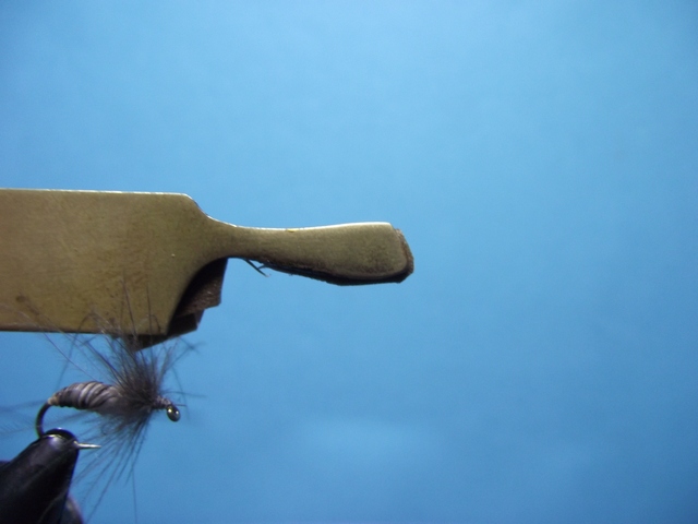

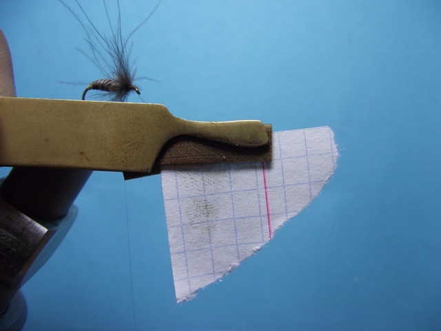

Шаг 8. Получившуюся заготовку складываем пополам и укладываем в шаблон для вырезания крылышек, предварительно проложив полередине листок бумаги, что бы при дальнейшем обжигании краёв заготовка не слиплась.
Шаг 9. Отрезаем излишки пенки и обжигаем края зажигалкой.

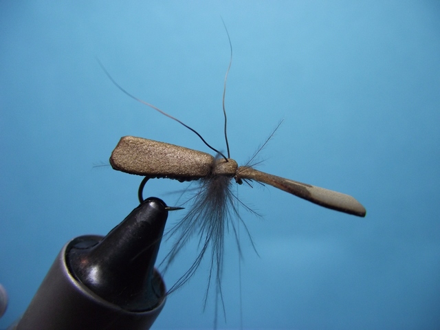

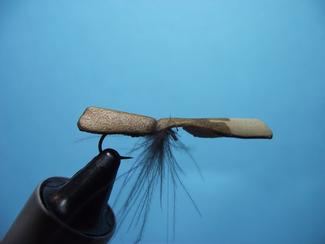

Шаг 10. Получившееся крылышко крепим по верх тела мушки и уводим монтажную нить к ушку крючка.

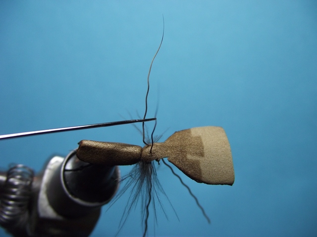

Шаг 11. С помощью швейной иглы продеваем через пенку 2 ости из шкуры лося, соблюдая симметричность.

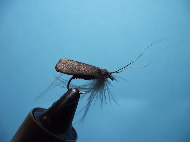

Шаг 12. Закрепляем ости под пенкой, после чего накрываем сверху остатками пенки, формируя головку мушки.
Шаг 13. Окончательно закрепляем усики, придавая им направление, формируем финишный узел, красим коричневым маркером монтажку и покрываем лаком.

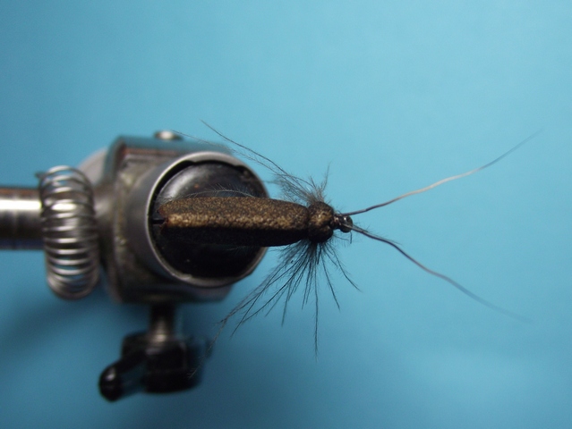

Шаг 14. Вид сверху

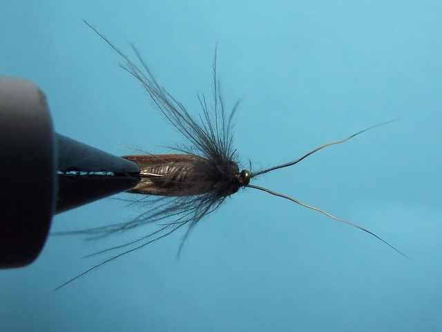

Шаг 15. Вид снизу
