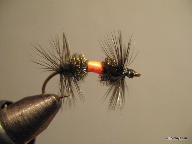

Сухая мушка Hot Spot Midge

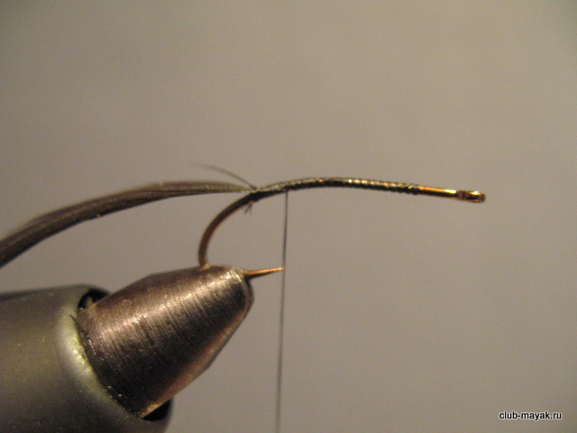

Шаг 1. Закрепляем монтажную нить на цевье от колечка к загибу. У загиба крепим перо петуха. Визуально разделите рабочую часть цевья на 5 равных частей с учетом места у колечка для завершающего узла.

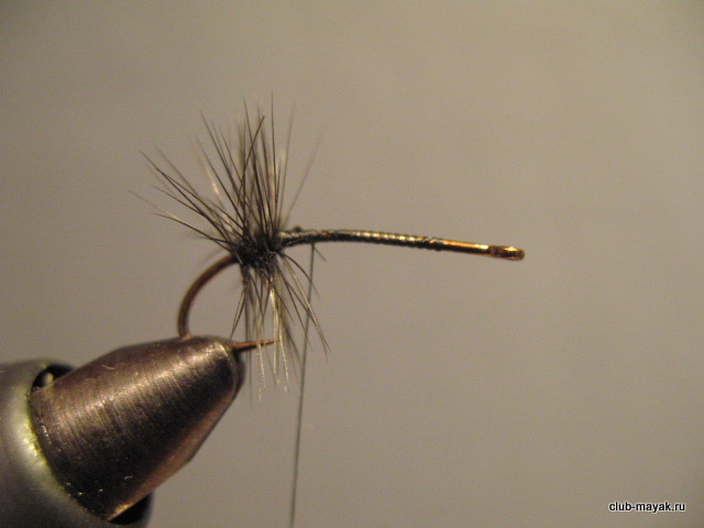

Шаг 2. Наматываем ершик. Фиксируем перо и лишнее отрезаем.

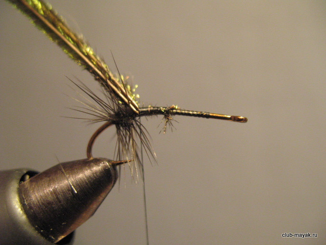

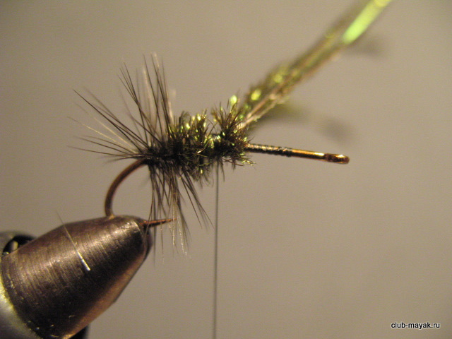

Шаг 3. Закрепляем 3-4 бородки глазкового пера павлина.

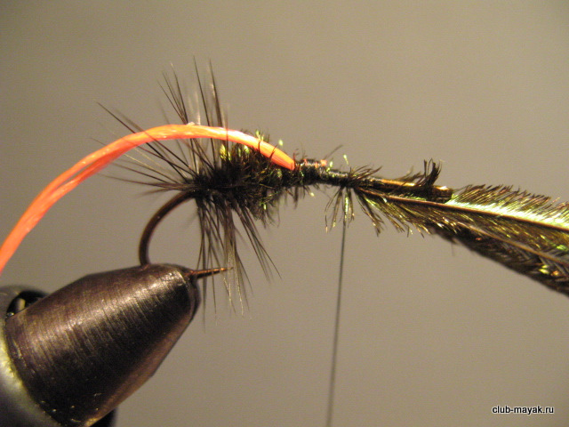

Шаг 4. Скручиваем бородки павлина с монтажной нитью.

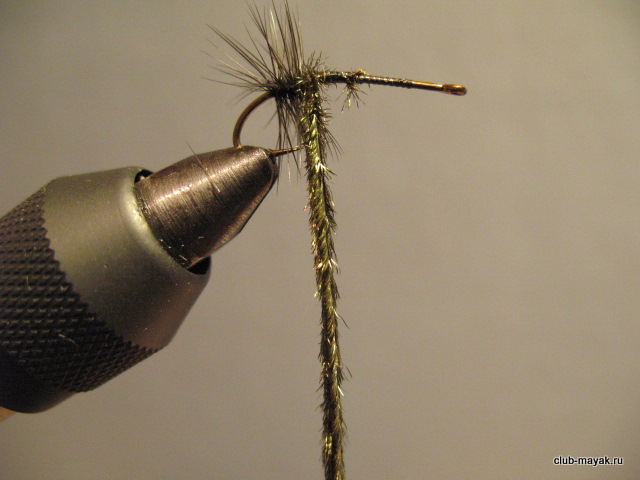

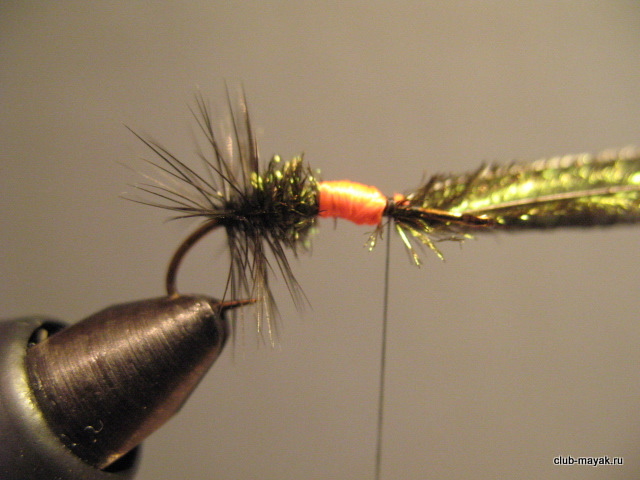

Шаг 5. Наматываем тело с таким расчетом, что бы оно составляло примерно 2/5 длины мухи. Бородки не отрезаем!!!
Шаг 6. Расплетаем бородки из монтажной нити и нитью проматываем поверх бородок 1/5 часть, возвращаем нить назад по ходу закрепляя Uni Floss.

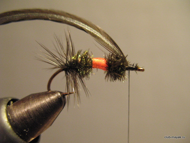

Шаг 8. Снова скручиваем бородки с монтажной нитью и наматываем еще 1/5 тела. (И того уже 4/5 — остался последний элемент – ершик). Фиксируем бородки, лишнее отрезаем.
Шаг 9. Снова закрепляем перо.

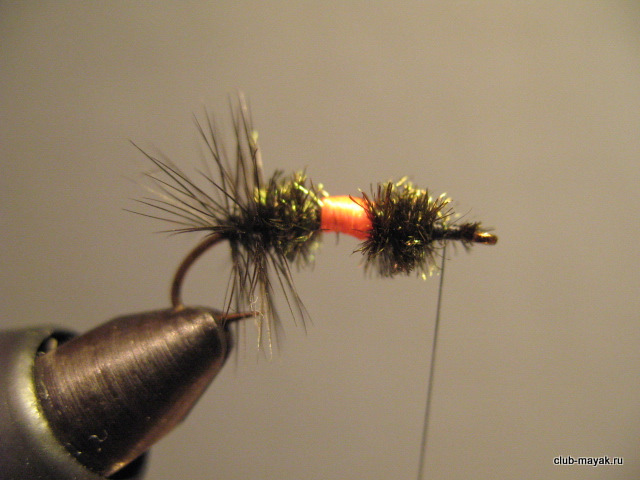

Шаг 10. Наматываем ершик, фиксируем перо, лишнее отрезаем. Формируем завершающий узел, укрепляем лаком. Ярко выраженная головка данной мухе не требуется, но если Вам вздумается сделать ее – Вы ничего не потеряете. Мушка готова.
