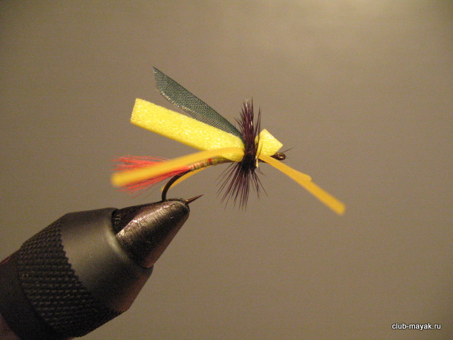

Шаг 1. Закрепляем крючок в тисках и наматываем подложку из монтажной нити от колечка к загибу.
Шаг 2. По ходу движения закрепляем небольшой пучок Ghost Fiber. В данном случае подойдет любой материал – бородки красного пера и проч. Возвращаем нить к колечку, не доходя до него на расстояние, которое займет предполагаемая головка мухи.

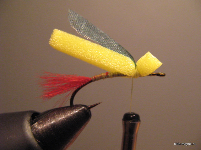

Шаг 3. Закрепляем на цевье полоску пенки, как показано на фото. Обратите внимание – на фото головка приманки уже «в пропорции»: на самом деле полоска была привязана с большим запасом (выпуском на колечко) и сразу же подрезана. Головка делается примерно таким образом – боковая поверхность ножниц опирается на колечко, и под углом 45 градусов пенка отстригается. Задняя часть пенки должны быть немного короче хвостика.

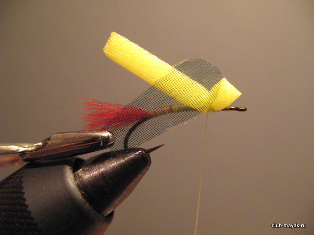

Шаг 4. Из материала пирамидки от чая (но можно и фирменного – Sheer Wing от WAPSI) вырезаем крыло формы как на фото. После этого крыло красим перманентным зеленым фломастером. Можно покрасить и в пестрый цвет, решать вам.
Шаг 5. Закрепляем крыло. Крыло должно быть немного короче тела. Если оно при закреплении становится слишком вертикально – приклейте его у основания к телу.

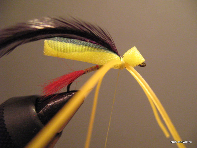

Шаг 6. По бокам мухи закрепляем ножки из резинки от юбки для спиннер-бейта (можно и фирменные RM PU Rubber Legs, например).
Шаг 7. Закрепляем перо как показано на фото.
Шаг 8. Наматываем ершик, подрезаем ножки до необходимой длины, укрепляем все элементы мухи лаком или клеем. Мушка готова.
