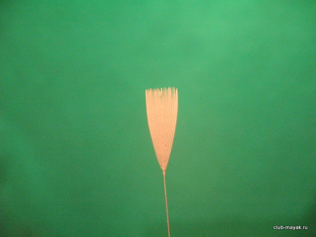

1. Берем перо примерно вот такой конфигурации.
Сухая мушка John Story
2. И делаем из него перо вот такой конфигурации. Если кто не понял как это сделано – пишите в личку и я все популярно объясню.

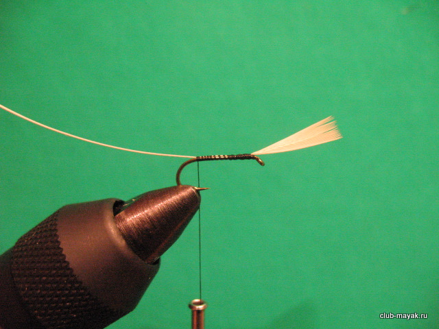

3. Закрепляем крючок в тисках и крепим на цевье наше перо.
4. Закрепляем бородку глазкового пера павлина.
5. Наматываем бородку пера павлина, формируя тело. Примерно 3-4мм. От колечка заканчиваем тело.

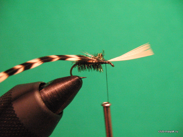

6. Крепим перо петуха.
7. Наматываем ершик, фиксируем перо, лишнее отрезаем.

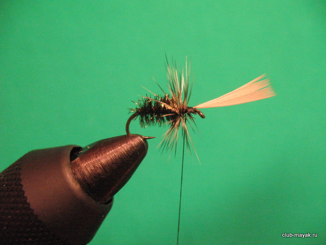

8. Немного приподнимаем перо в сторону торакса и формируем головку мухи, заодно подпирая ость пера (а теперь уже — крыла) в почти вертикальном положении. Добиваться полной вертикальности – не принципиально. Отрезаем нить, укрепляем узел лаком. Мушка готова.

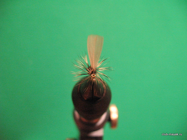

9. Вид спереди.

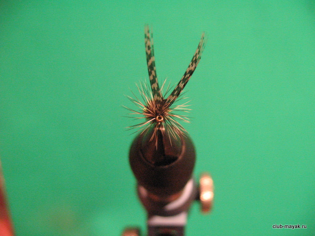

10. Не удержался и связал свой вариант с пером с V – образным вырезом.
11. Вид спереди.
