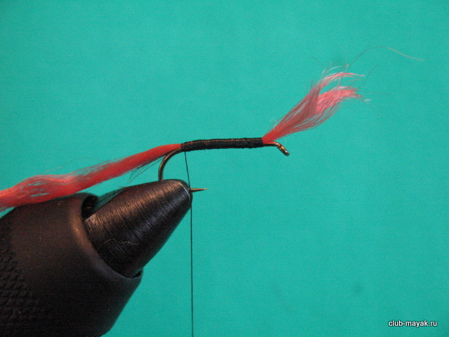

2. Закрепляем ровницу.

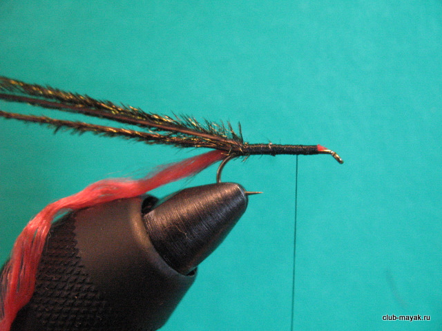

3. У загиба закрепляем три бородки глазкового пера павлина и отводим нить к колечку и останавливаем подмотку не доходя до колечка примерно 3мм. – это пространство нам потребуется для закрепления ершика и формирования головки.

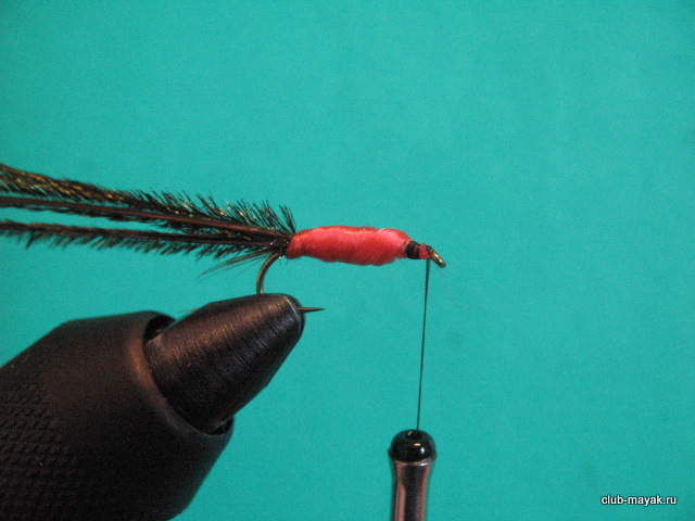

4. Из ровницы формируем тело. Закрепляем ее монтажной нитью, лишнее отрезаем.

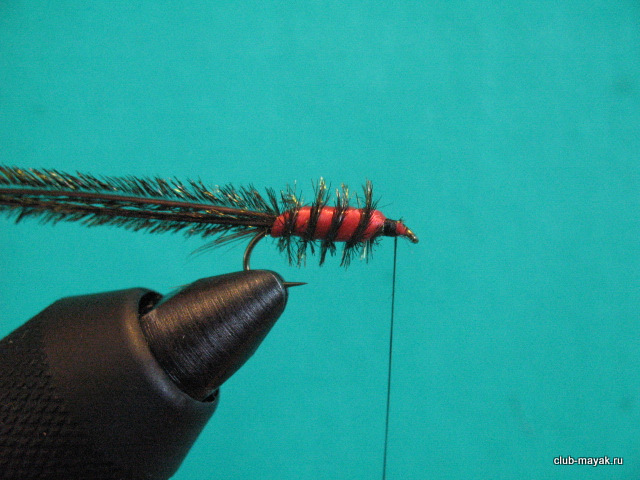

5. Одной бородкой наматываем ребро, закрепляем его.

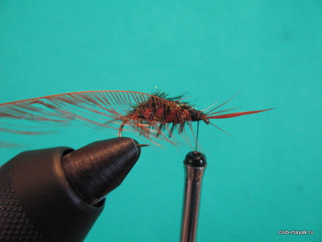

6. Загибаем две оставшиеся бородки к колечку и закрепляем их. Лишнее отрезаем. Крепим перо петуха.

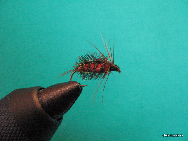

7. Делаем несколько оборотов пером, закрепляем его, отрезаем лишнее. Формируем из монтажной нити головку и укрепляем ее лаком. Мушка готова.
