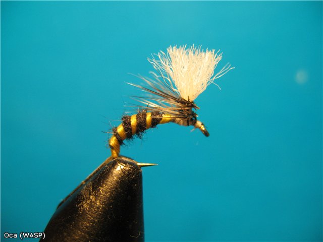

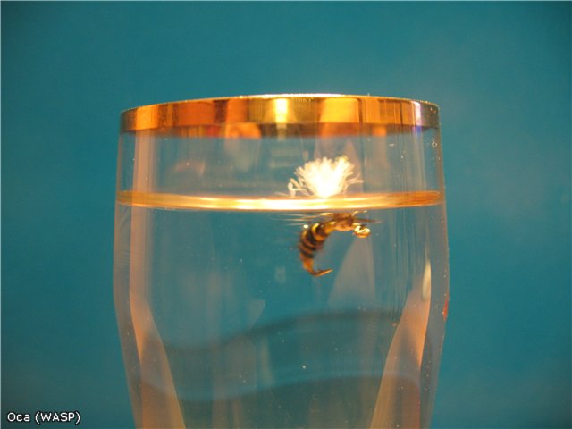

Мушка имитирует осу. Осы часто становятся добычей рыб, на эту мушку в Сибирских реках с успехом ловится хариус. В самом разделе «Мухи, стримеры» данная муха выложена в расцветке – желтое тело – черные ребра. По наблюдениям Степаныча, непосредственно при ловле на мухи, имитирующие ос — наиболее результативно муха проявила себя в цветовом варианте – черное тело – желтые ребра. Именно в этом варианте и наш Step-by-step.

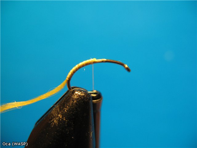

1. Закрепляем монтажную нить на середине цевья м походу движения к загибу крепим пучок желтых волокон. Проматываем нить почти до середины загиба.

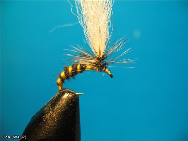

4. Крепим на цевье вертикально пучок Ghost Fiber,после закрепления проматываем его вертикально на высоту 1,5 – 2 мм.
5. Также вертикально закрепляем перо.
6. Сверху вниз наматываем перо, формируя таким образом ершик, фиксируем перо у цевья, отрезаем лишнее. Делаем завершающий узел и отрезаем нить. Не забываем усилить элементы крепления монтажным лаком.
7. Отрезаем бородку пера со стороны колечка крючка, отрезаем волокна Ghost Fiber, формируя парашют. Вообще – какую высоту парашюта оставлять – Вам придется решить экспериментальным путем.
8. Например – вот так.
