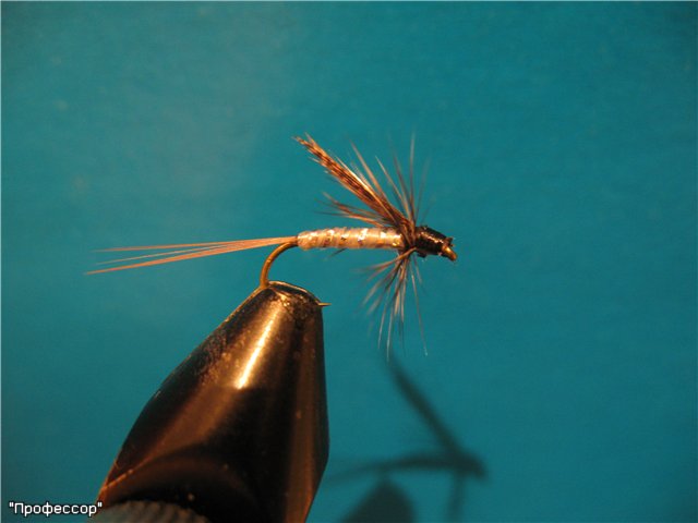

Монтажная нить: Power Silk 10/0
Хвостик: Искусственный хвостик Metz
Тело: Neon Fiber
Ребра: Голографический люрекс Holo Tinsel
Ёршик: перо со скальпа петуха гризли
Крыло: Бородки коричневого пера с груди птицы
Даная муха связана по базовой модели с названием «Профессор», имитирующую майскую муху, поднявшуюся к поверхности пленки воды и пытающуюся пробить пленку воды. Исключительно эффективна при ловли «белой» рыбы. Места лова лучше выбирать такие, где нет течения – озера, речные разливы или даже, например, за бревном, прибитым к берегу. В монтаже можно использовать 2-3 последовательно привязанных мухи, с плавающим шнуром. На течении – муха забрасывается под противоположный берег и подтягивается перпендикулярно течению. Название мухи – в честь болгарского профессора рыболовства — Ильи Далева, известнейшего специалиста в части рыболовства в Юго – Западной части Болгарии.
Материалы:
Итак – поехали:

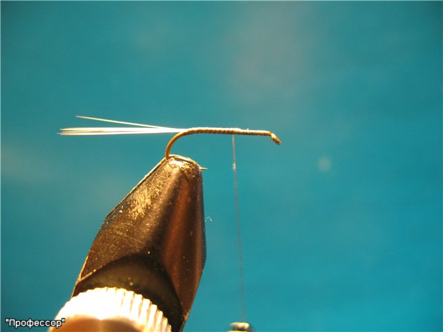

1. Крепим крючок в тисках и в направлении от колечка к загибу закрепляем на цевье монтажную нить.
2. Закрепляем несколько волокон Metz, не забывая о пропорциях – длина хвостика равна длине тела.

Под занавес скажу – мушка простая как три рубля. Но – согласитесь – ведь гораздо приятнее на три рубля наловить, чем накупить.
