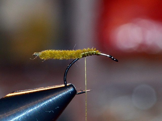

Шаг 1. Отрезаем кусочек микросинели, оплавляем край над пламенем зажигалки. Приматываем к цевью крючка.

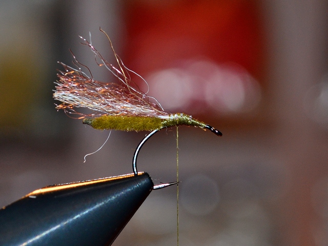

Шаг 2. Отрезаем кусочек полипропиленовой пряжи «Хозяюшка», формируем будущий подкрылок.
Thick Wing Caddis EB

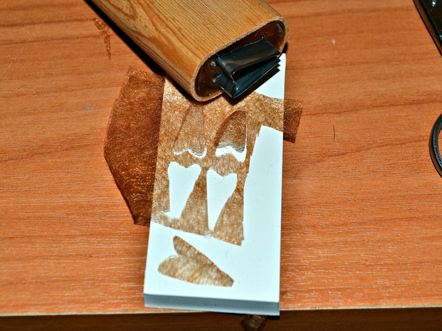

Шаг 3. При помощи специального «Кутера» высекаем крыло из материала Thick wing. Работать с ним легко и быстро. Единственный минус в том, что сечёт только мягкие материалы. Нет надобности вырезать фигурные крылья ножницами. Работу видно по фото.

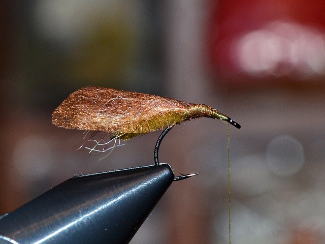

Шаг 4. Складываем получившуюся заготовку крыла пополам. Получаем крыло ручейника. Приматываем поверх подкрылка на цевье крючка.

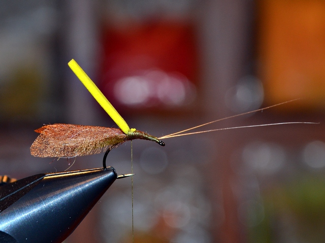

Шаг 5. Приматываем полоску пенки у основания крыла. Приматываем усики из очень крепкого материала Mayfly Tails.

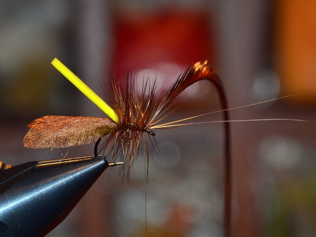

Шаг 6. Приматываем перо петуха. Формируем ершик-ножки ручейника.

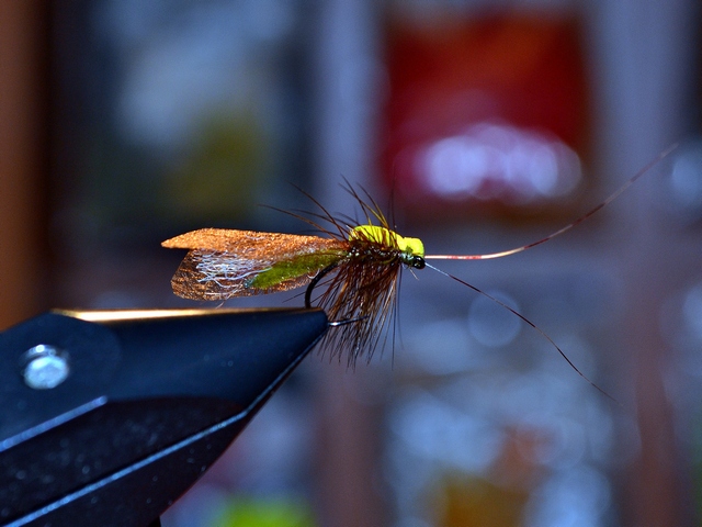

Шаг 7. Немного подрезаем лишние бородки петуха сверху. Накрываем и приматываем пенку у колечка крючка, формируем торакс и головку.

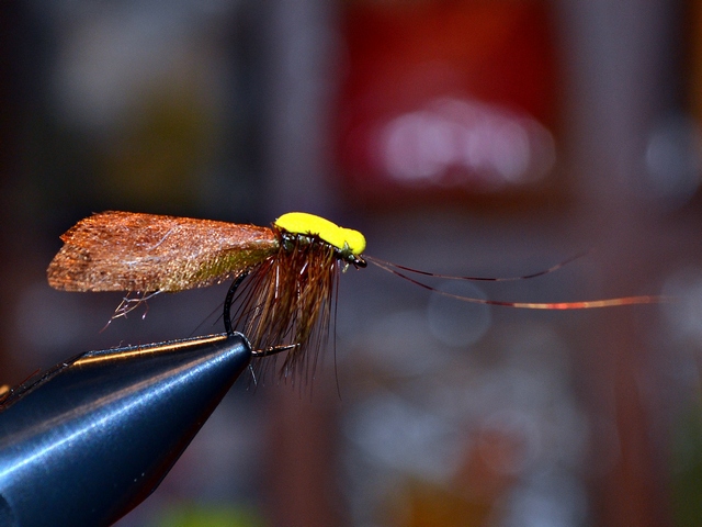

Шаг 8. Финишный узел, мушка готова. Для лоска тонируем усики перманентным маркером и чуть разводим их в стороны, протащив через ногти. Теперь всё.
