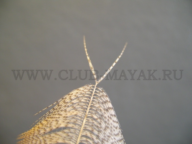

Шаг 2. Далее – выбираем место у верхушки пера, которое необходимо будет обрезать. Длина бородок (в идеале) в этом месте должна соответствовать длине церок (хвостовых придатков) реального насекомого. При этом все бородки отводятся в сторону комля ости пера.
Шаг 3. Обрезаем верхушку и вытягиваем слева и справа по одной бородке. И склеиваем их. В данном случае применялся клей Floo Gloo. Далее – берем с каждой стороны (слева и справа) по две бородки и также склеиваем их.

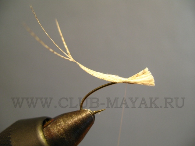

Шаг 4. Получаем данную заготовку.
Шаг 5. Отведя бородки назад, закрепляем перо как показано на фото, на цевье и обрезаем лишнее. Необходимо отметить, что в данном случае крючок был немного подогнут у колечка для образования одной ровной площадки длиной буквально 3-4мм. Собственно, это и будет – «монтажная площадка» для нашей мухи.

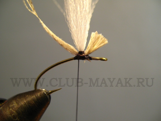

Шаг 6. На данном этапе я специально покрасил монтажную нить черным маркером, для того чтобы было видно каким образом уложены витки. В дальнейшем этот элемент из монтажной нити нам послужит площадкой для крепления остальных элементов мухи. Можете укрепить его монтажным лаком с высокой степенью пропитки. Также следует отметить, что при наматывании витков параллельно цевью – необходимо что бы перо приняло именно такое положение, как на фото – т.е. обе его части должны немного приподняться кверху.

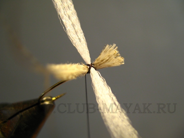

Шаг 7. Буквально несколькими витками монтажной нити крепим прядь ADW. Количество ADW можете прикинуть сами, но имейте ввиду – это не только имитация крыльев но и элемент плавучести, по этому я счел достаточным сложить две прядки ADW в одну, предварительно «расчесав» их, чтобы они лучше смешались. Хочу обратить внимание на то, что приматывать этот элемент упираясь ногами в стол не нужно, здесь достаточно умеренного усилия, дабы не нарушать трабекулярную структуру материала и не вытеснять из него воздух – мы же не забываем о том, что мухе нужна плавучесть? Далее – прихватив крестообразными витками пучок – ставим его в вертикальное положение и обматываем так же, без фанатизма, его монтажной нитью. Делаем это для того, чтобы немного приподнять крылья. Если крылья будут расположены в одной плоскости с водой – это будет уже «spent» (погибшая особь) а мы вяжем живую муху :). Данный элемент из монтажной нити можно укрепить монтажным лаком.
Шаг 8. Далее – прихватив крестообразными витками пучок – ставим его в вертикальное положение и обматываем так же, без фанатизма, его монтажной нитью. Делаем это для того, чтобы немного приподнять крылья. Если крылья будут расположены в одной плоскости с водой – это будет уже «spent» (погибшая особь) а мы вяжем живую муху . Данный элемент из монтажной нити можно укрепить монтажным лаком.

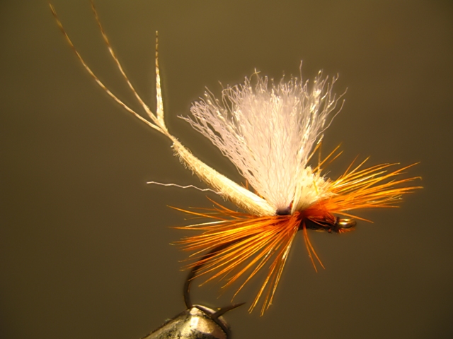

Шаг 11. Делаем 3-4 оборота пером, закрепляем его монтажной нитью, лишнее отрезаем. Завершающий узел и все тело снизу мухи хорошо укрепляем монтажным лаком, для того, что бы муха не крутилась на цевье. Мушка готова.
