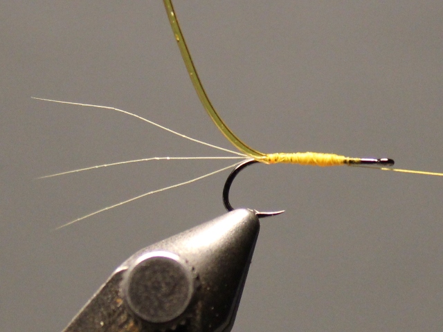

Шаг 1. Для того, чтобы придать церкам (хвостику) реалистичный вид, их необходимо слегка по прижимать губками плоскогубцев с насечками. Итак крепим хвостик на цевье, затем у загиба закрепляем тьюбинг и монтажной нить. формируем подложку.
Шаг 2. Наматываем тело, лишнее отрезаем.

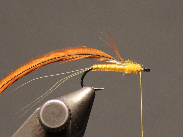

Шаг 3. Закрепляем перо петуха, после чего наносим даббинг на монтажную нить и формируем торакс. Очень важно на этом этапе не наматывать торакс до самого колечка.
Шаг 4. Наматываем ершик по тораксу, закрепляем перо, лишнее отрезаем.

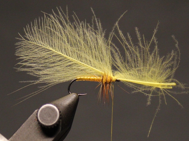

Шаг 5. Берем два пера CDC и прикладываем их друг к другу выгнутыми сторонами, после этого закрепляем перья на цевье в положении, как показано на фото.
Шаг 6. Окончательно закрепляем перо CDC, укрепляем финишный узел лаком и ножницами придаем крылу правильную форму. Мушка готова.
