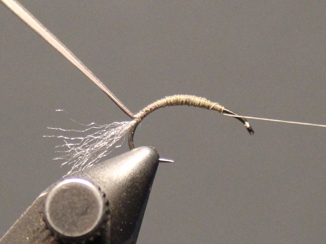

Шаг 1. Для имитации экзоскелета насекомого закрепляем пучок длинноволоконного искусственного даббинга на цевье.

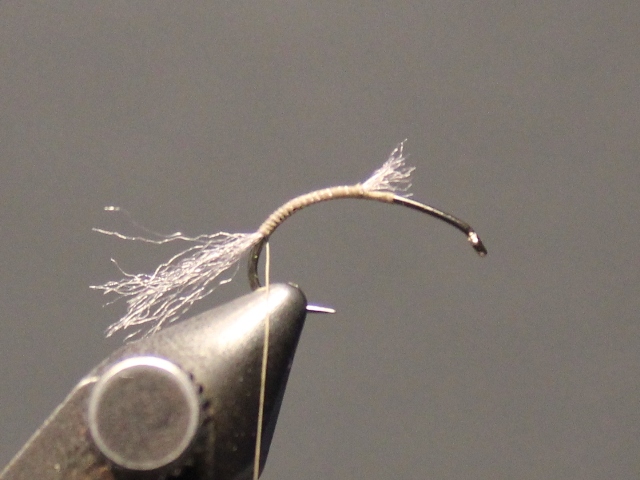

Шаг 2. Закрепляем у загиба биот и наматываем подложку из монтажной нити.

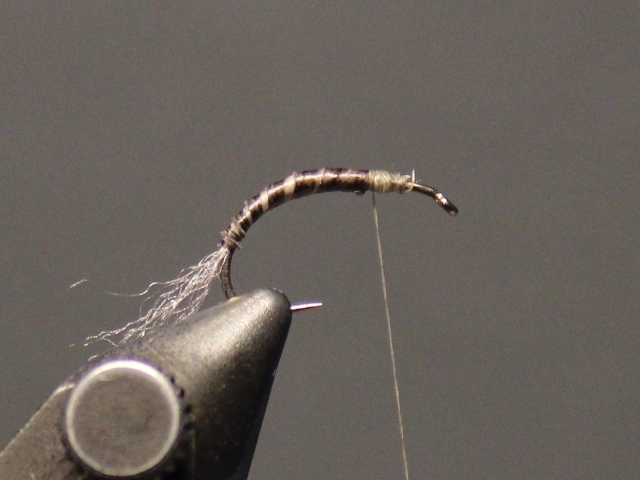

Шаг 3. Наматываем биот.

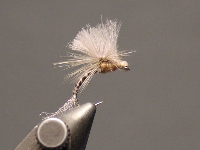

Шаг 4. Крепим на цевье насколько перьев CDC и в этой же точке — перо петуха.
Шаг 5. Наматываем перо петуха вокруг основы из перьев CDC, закрепляем его и отрезаем лишнее.
Шаг 6. Наносим даббинг на монтажную нить и формируем торакс мушки.
Шаг 7. Перегибаем перо CDC поверх торакса и закрепляем его несколькими тугими витками монтажной нити у колечка.
Шаг 8. Разворачиваем перо CDC в обратном направлении и уже окончательно закрепляем его монтажной нитью в этом положении. Подрезаем перо как показано на фото и мушка готова.
