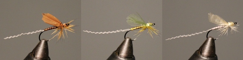

Монтажная нить: Под цвет тела
Тело : Биот гуся
Экзоскелет : Полоска от коктейльной трубочки
Крылья : Рафия
Ножки : Мех козы
Торакс : Даббинг Super Fine
Эмерджеры и сухие мушки, по большей части, имеют ершик для имитации ножек, который также выступает в роли элемента плавучести, удерживающего мушку на поверхности воды. Однако — известна ли вам цена перьев высшей категории, особенно в последнее время? Конечно, есть скальпы и седла с перьями низшей пробы, относительного терпимого качества, однако я очень сомневаюсь, что вы стали бы их применять в сухих мушках. В данном случае средством от финансового стресса является мех козы. Мех козы привязывается с нижней стороны цевья и разводится в стороны и фиксируется монтажной нитью между остями. В итоге получается элемент, весьма схожий и внешне, и функционально с бородками пера. Необходимо помнить, что мех должен выглядеть как ножки поденки, поддерживающие насекомое на поверхности. И ершик из перьев, и ножки из меха козы выполняют одну и ту же функцию – перераспределение веса мухи по большей площади поверхности благодаря своим многочисленным бородкам или остям. Представьте себе, что вам наступили на руку женским каблуком – шпилькой. Ужас! И совсем другое дело, если бы наступили всей площадью подошвы. Вот простой пример перераспределения массы. В основе данной мушки лежит модель Emerging Dun. Однако этот вариант демонстрирует еще один способ имитации элемента «trailing shuck» (экзоскелета). Для этого я использовал… полоску от коктейльной трубочки, вырезанную вдоль трубки в месте, где она гофрированная шириной примерно 2мм. Основное качество элемента – это прозрачность и сегментация, преломляющая и отражающая лучи света аналогично настоящему экзоскелету. Как вы видите, внешнее сходство в данном случае не преследуется. Также данный элемент можно окрашивать с помощью перманентных фломастеров. С другими вариантами имитации данного элемента вы можете познакомиться ЗДЕСЬ. С тех пор как мушки без ершика из перьев были изобретены — нашли свое применение и стали очень популярными при рыбалке на спокойных водах. Данная мушка не применяется как разведчик. Так как перо CDC в мушке не применяется – вы можете использовать любой флотант, безо всякой боязни нанося его на ости меха. Главная особенность мушки – это, конечно, мех козы. Он имеет отличную естественную окраску, и очень хорош при имитации ножек насекомого в том числе, и с точки зрения цены.
Шаг 1. Закрепляем полоску трубочки на цевье.
Шаг 2. У загиба крепим биот и монтажной нитью формируем подложку для тела правильной конусообраной формы.
Шаг 3. Наматываем биот и фиксируем его монтажной нитью.
Шаг 4. Даббинговой нитью формируем торакс и закрепляем у колечка полоску рафии. В данном случае для удобства дальнейшего монтажа полоска прикреплена с одной из сторон (здесь — с дальней) крючка именно в таком положении, как показано на фото.
Шаг 5. Снизу цевья закрепляем пучок остей меха козы.
Шаг 6. Окончательно крепим мех, отрезаем лишнее. Вид снизу.
Шаг 7. На данном этапе необходимо разделить пучок остей и его половину отогнуть в противоположном направлении (к загибу) и зафиксировать ости в таком положении монтажной нитью.
Шаг 8. Здесь важно обратить внимание на способ крепления рафии. Часть полоски, которая смотрит вниз — нужно перегнуть через цевье снизу и поднять на уровень второго крыла таким образом чтобы оба крыла смотрели вверх и назад. В том положении рафия фиксируется монтажной нитью.
Шаг 9. Вид сверху. Постригаем крылья, придавая им правильную форму.
Шаг 10. Мушка готова.
Варианты мушки.
