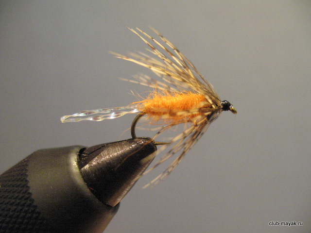

Монтажная нить: Uni Thread W 8/0
Хвостик: Crystal Flash
Тело: Даббинг оранжевый
Ёршик: Перо куропатки
Происхождение данной очень простой в тое время очень эффективной мушки неизвестно.
Шаг 1. Закрепляем два сложенных петлей отрезка Crystal Flash на цевье таким образом, чтобы получившийся хвостик был равен длине тела мухи. Отрезаем лишнее.
Шаг 2. Формируем даббинговую нить…
Шаг 3…. и наматываем тело. В данном случае соблюдение конусообразности тела – не принципиально. Заканчиваем формирование тела, не доходя примерно 1/5 длины тела до колечка.
Шаг 4. Закрепляем перо куропатки, как показано на фото. Отрезаем выпуск (вершинку) пера в сторону колечка.
Шаг 5. Делаем несколько оборотов пером куропатки вокруг цевья. Внимание! Для того что бы ершик получился с правильно ориентированными бородками – после каждого оборота оттягивайте пальцами свободной руки бородки в сторону загиба крючка, иначе кошмарный финал в виде нечто ужасного на крючке Вам обеспечен. Фиксируем перо, отрезаем лишнее. Завершающий узел. Если не хотите что бы ваша муха расползлась после первой же поклевки трофейной рыбы – укрепите узел каплей лака. Мушка готова.
