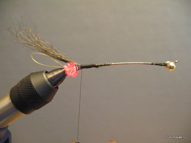

Шаг 4. Как можно ближе к заднему концу приманки ставится шарик из синели. Эта «икринка» должна подпирать элементы хвоста, чтобы они торчали не только назад, но так же вверх и в стороны.
Шаг 5. Непосредственно у «икринки» приматывается пучок темных волосков бактейла. Он является стабилизатором – благодаря этому элементу мушка устойчиво идет спинкой кверху и не переворачивается. Таково же назначение жесткого «подкрылка», расположенного в передней части приманки.

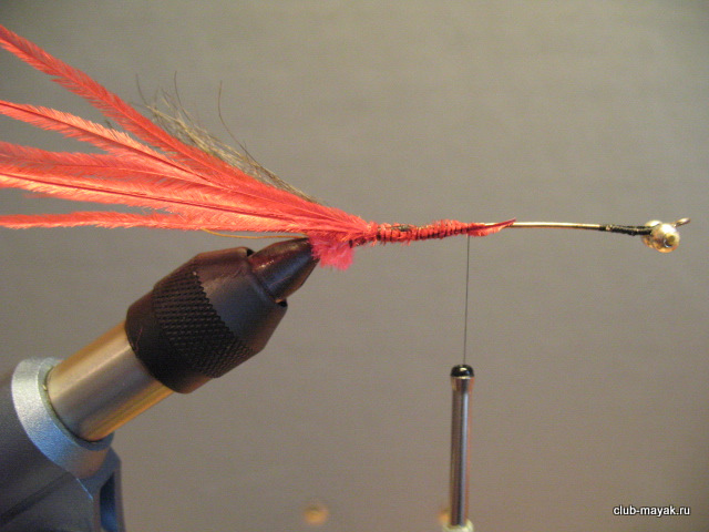

Шаг 6. Справа и слева в задней части мушки устанавливается по 5-7 бородок красного пера страуса.

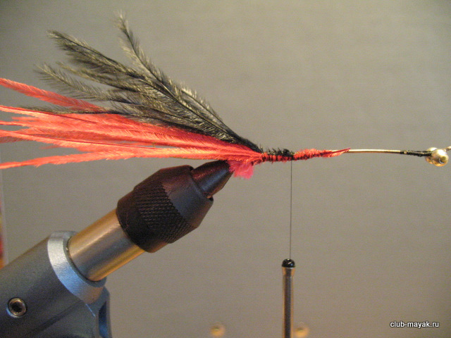

Шаг 7. Сверху ставится небольшой пучок бородок пера черного пера цвета.

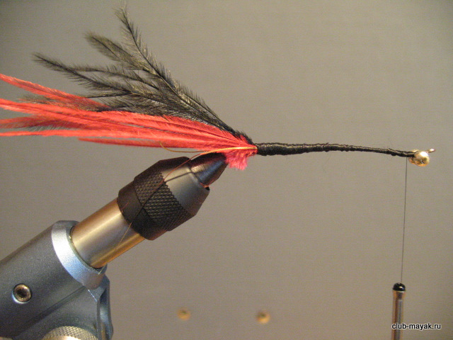

Шаг 8. В задней части приманки закрепляется полоска металлизированной золотистой ленты и какая-нибудь толстая темная нить. (Здесь использована черная нить расплетенной ручки подарочного пакета.)
Шаг 9. Шнурок плотно, виток к витку, обматывается вокруг проволочной основы приманки и закрепляется у ее головы.

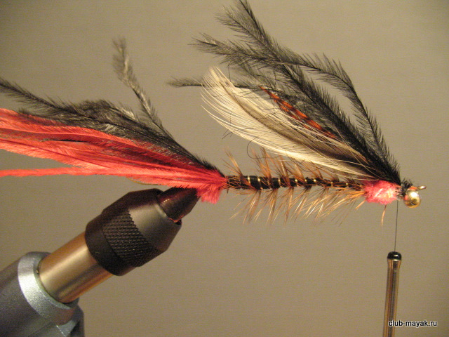

Шаг 12. Перо наматывается на тело, закрепляется у хвоста приманки а потом проходится монтажной нитью по спирали в обратном направлении – к голове мушки. Нужно стараться не прижимать нитью бородки пера. В передней части приманки устанавливается вторая «икринка» — шарик примерно из трех оборотов синели.
Шаг 13. Перед «икринкой» приматывается направленный верх пучок темного бактейла – «подкрылок».
Шаг 14. Поверх «подкрылка» приматывается две вершинки пера петуха.
Шаг 15. С боков – по перу петуха.
Шаг 16. Сверху – пучок бородок страуса черного цвета.

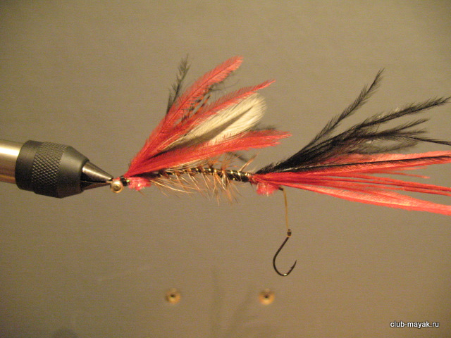

Шаг 17. И с боков – по 3-4 бородки красного пера страуса. Завершающий узел, все укрепляем монтажным лаком или клеем.
Шаг 18. Стример готов.
Шаг 19. «Заряженный» крючком стример.
